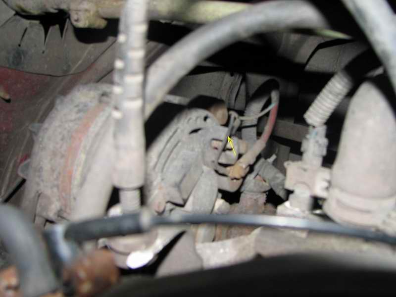

do punktu 1-go dołączyło "świstanie" w altku. diagnoza prosta- pewnie łożyska konają. Zajrzałem w okolice altka i znalazłem taki luźno wiszący sobie z altka kabelek (złamany) i za cholerę nie mogę znaleźć miejsca ,dokad go poprowadzić... W załączniku zdjęcie. Ktoś wie dokąd on ??
Przewód od kondensatora przeciwzakłóceniowego - ta plastikowa puszeczka na zdjęciu, przykręcona do altka. Może to jest też przyczyną zakłóceń pracy silnika...
