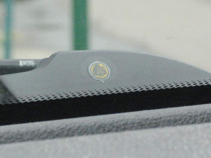

w grudniu wymnienialem wyczeraczki
a teraz mam taki widok
w zblizeniu
A ja mam jeszcze fabryczne z 2002 r. i zapewniam Cię, że widok przez przednią szybę mam o wiele, wiele lepszy. Czasami ich końcówki zbierające czyszczę jakąś szmatką i to wszystko co przy nich robię i są OK waytogo.gif
Ja wymieniłem też w grudniu ale 04 roku, punkty kontrolne są żółte jak cytryna a wycieraczki zbierają super, sprawdziłem tydzień temu podczas potopu w Warszawie, akurat trafiłem wracając znad morza na początek potopu i do Lublina jechałem w koszmarnym deszczu, nowe też będą X-tremy mimo że "pierdza" gdy mało wody na szybie.

"Specjalny wskaźnik wskazuje stan zużycia pióra wycieraczki Valeo, zmieniając stopniowo kolor z czarnego na żółty. Przypomina on kierowcy o konieczności wymiany wycieraczki"
O ile dobrze rozumiem tekst pisany to w Twoim rejonie opady nie odbiegaja od normy rotfl.gif
> odbiegaja od normy

> nie myslace tylko zolknace

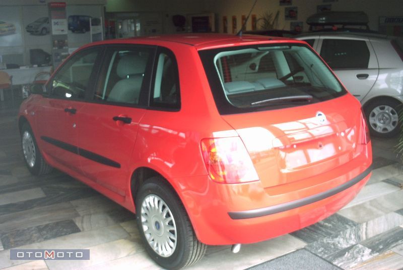

A nie jest tak czasem, żę wersja 5D nie ma takiej samej tylnej wycieraczki jak MW??? Patrząc na tą fotkę wydaje mi się że chyba sa takie same. Co o tym sądzicie???
Wycieraczka tylna w wersji MW
oraz w 5D.
Według mnie są identyczne i chyba zamówię sobie na allegro piórko do MW za 22 PLN - Valeo

Te wskaźniki to trochę lipne są hmm.gif - w moim Stilo po kwartale użytkowania XTRM-y mazały niemożebnie, a wskaźniki były czarne. zlosnik.gif Z drugiej strony w innym aucie też mam teraz XTRM-y, wymienione jakieś trzy tygodnie temu. W jednym z piór wskaźnik już zabarwił się na żółto. hmm.gif

> Te wskaźniki to trochę lipne są - w moim Stilo po kwartale
Też mam XTRM'y, na razie jestem super zadowolony, zbierają super wodę nawet w największe ulewy, ale od czego zależy pojawienie się tego żółtego wskaźnika?
