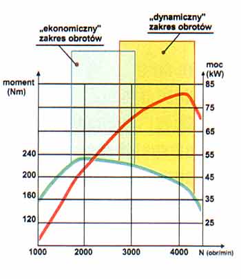

Nie chce kolego byc niemily ale widze, ze ty kompletnie nie masz pojecia co to jest moc, a co to moment obrotowy. Twoja teoria jazdy na jak najwyzszym biegu przy jak najnizszych obrotach znana jest od 30 lat, z czasow Serenek i Warszaw...ale czasy sie zmienily i nowe 16to zaworowce to juz troche inna bajka. Jestem gotow zalozyc sie z toba o 100zl, ze jadac 110km/h na 4tym biegu przy obrotach 4000 spalanie bedzie nizsze niz jadac z ta sama predkoscia na 5tym biegu przy 3000 obrotow. Zakladamy sie ?
Polecam troche poczytac, a nie glosic z przekonaniem teorie z histori. Zobacz chodz tutaj:
http://www.motofakty.pl/artykul/moment_obrotowy.html
a to fragment artykulu z powyzszej strony:
"Na przykład silnik Peugeota o pojemności 1,1 litra osiąga maksymalny moment obrotowy równy 94 Nm przy prędkości 3500 obr/min, silnik Forda Zetec SE o pojemności 1,6 litra osiąga moment 145 Nm przy 4000 obr/min. Zalety wysokoprężnych silników doładowanych obrazuje jednostka zbudowana przez Opla 1,3 CDTI, która ma znacznie większy moment 170 Nm przy znacznie niższej prędkości wału korbowego wynoszącej 1700 obr/min. Dlatego w czterozaworowych silnikach benzynowych, aby jeździć dynamicznie, trzeba mocno wciskać pedał gazu, gdyż auto przyśpiesza najefektywniej, kiedy moment osiąga wartość maksymalną. Wtedy również jednostkowe zużycie paliwa powinno osiągać minimum. "

Przeczytaj artykuł który podałem w linku. Tematem przewodnim było czy oszczędniej jest jechać 140km/h czy 100km/h i będę się trzymał 100km/h bo niezależnie od rozkładu momentu największym czynnikiem są opory.
