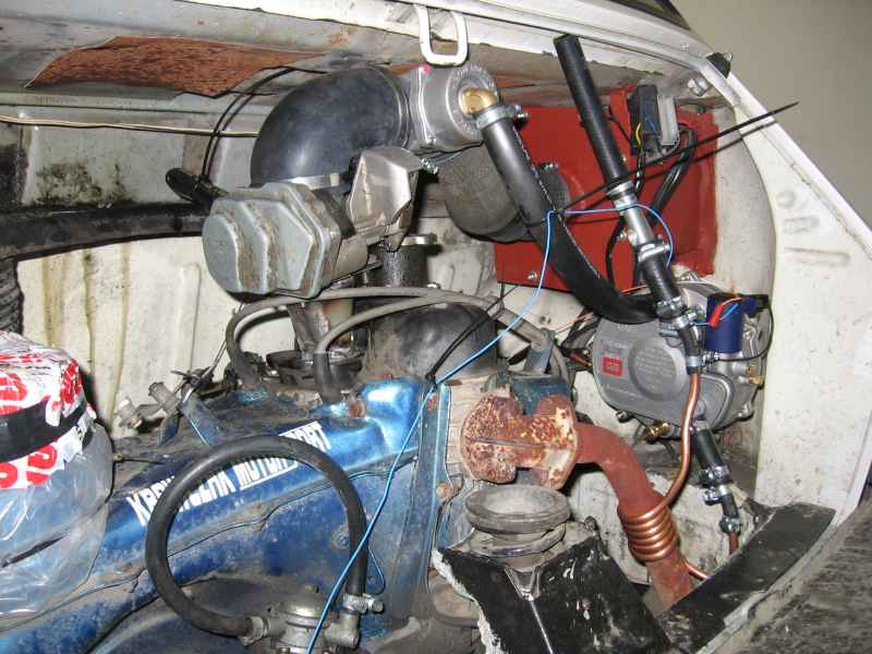

Nie tylko w Erze takie rzeczy grinser006.gif. Narazie jest to "wrzucone", ale sprawdziło się i działa. Przepustnica jest z opla biglaugh.gif.
A na serio, to zdaje się nie jest taki zwykły maluch. Siakiś napis ...motorsport tam widać. Ciekawe czy woda w obiegu mu się nie zagotuje, zwłaszcza po zgaszeniu silnika?
Ciekawe jak to naprawdę zadziała. U kilku osób, ze mną włącznie, położenie blosa w podobny sposób jak na fotce odbijało się czkawką - mieszanka była zbyt uboga i silnik nie miał mocy.

Maluch jest przygotowany do KJS
Co do obiegu wody to napewno pójdzie przez pompkę, a to jak wspomniałem zostało wrzucone w celach testowych jak narazie.

teraz sie ubawiłem po tych fotkach
a cos wiecej? jeździ to wogole ? gdzie ma butle ?
ale rozwalił mnie najbardziej przewód gazowy okręcony o rure kolektora wydechowego hahaha.gif

to nie jest przewód gazowy tylko z wodą obieg do ogrzewania reduktora - się mi wydaje

A tak konkretnie to z jakiego Opla???
IMHO to jest ni mniej ni wiecej tylko przepustnica z... Felicii 1.3MPI cfaniaczek.gif.

Dokladnie tak smile.gif. To czeste rozwiazanie w przypadku Kaszlaka (i innych wiatrolapow).
Zazwyczaj dodaje sie jeszcze zbiorniczek wyrownawczy, obieg plynu do ogrzewania reduktora zapewnia dawna pompa paliwowa (w tym konkretnym przypadku tak nie zrobiono), a bene pompuje dodatkowa elektryczna pompa benzynowa lub (tak ja w tym konkretenym przypadku) autko pomyka wylacznie na lpg.

No ale jak on został dopuszczony do KJS-ów, skoro musiał przejśc badanie techniczne, a jak wiemy silnik chłodzony powietrzem nie może być zasilany gazem (według przepisów oczywiście)??? hmm.gif

Co do piłowania szczeliny trudno powiedzieć ile osób to robiło. Ja sam w swoim Blosie piłowałem i niewiele to pomagało. Wystarczyło jednak blosa postawić pionowo i zaczął działać dobrze. Być możę gdybym od razu zamontował go właściwie to nie chwytałbym za pilnik? Instrukcja blosa dopuszcza montaż w pochyleniu nawet prawie do poziomu (tak jak w tym maluchu na zdjęciach), ale już kilka osób zauważyło wtedy problemy z ubogą mieszanką.
