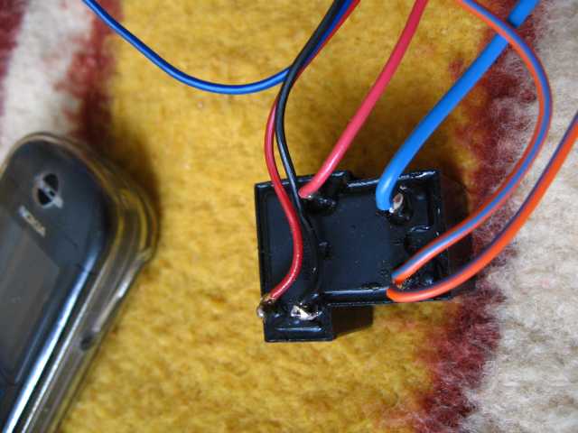

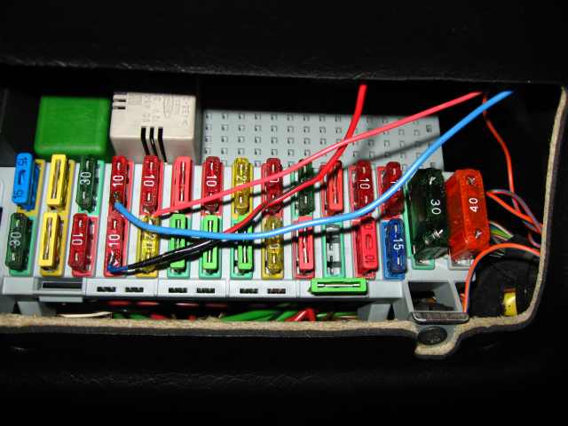

Witam.
Mój pomysł nie jest żadną rewelacją, tylko trochę zmienionym pomysłem z diodą wpiętą w obwód żarówki.
Wykorzystałem to, co miałem w domu, a nie jestem elektronikiem tylko umiem trzymać w ręku lutownicę.
I tak:
- diody: czerwona, zielona i żółta + opornik do każdej
- przekaźnik na 12v
- buzerek na 12v (dodany po sugestii jednego z kolegów 20.GIF)
- i trochę przewodu.
Po przekręceniu kluczyka zapala się czerwona dioda i włącza cię buzerek. Włączamy światła pozycyjne zapala się żółta dioda.
Włączamy światła mijania gaśnie czerwona, buzerek milknie i zapala się dioda zielona. Po wyłączeniu zapłonu gaśnie zielona, a pozostaje zapalona dioda żółta sygnalizując włączone światła zewnętrzne.
Schematu nie będzie, ale na fotkach wszystko widać.
Podłączenie pod bezpieczniki:
-pomarańczowy z paskiem - masa
-niebieski(gruby) - bezp.4 światła mijana
-czerwony (gruby) - bezp.20 zapalniczka
-niebieski (cienki) - bezp.18 światła pozycyjne

pomysł z brzęczykiem spodobał mi się - zwłaszcza że miałem taki (kupiłem 5 lat temu chyba - wreszcie się przydał smile.gif )
podłączyłem bezpośrednio do bezpieczników:
- (-) minus do F4;
- (+) plus do F7;
działa na tyle skutecznie, że od razu buzzer trochę wytłumiłem

Schemat taki wyszedł (nie śmiać się).nie znam się na elektronice, ani na programach graficznych
Tak działa.
Sposób montażu jest tymczasowy, ale przetrwa prawdopodobnie do wiosny, podobnie z podłączeniem.
Na fotce zamienione jest podłączenie przy bezpiecznikach (bezpiecznik 18 z 19) niz jest na "schemacie" ale są to swiatła pozycyjne.
Niewygląda może to wszystko najlepiej ale narazie spełna swoje zadanie.
Pozdrawiam wszystkich zainteresowanych.

witam
co do Twojego pomysłu - to mam pytanie
czy wziołeś pod uwagę, że gdy włączysz światła drogowe to automatycznie wyłączą ci się światła mijania, i twój brzęczyk zacznie hałasować
wlutowałem LEDa do bezp. F7 i F4 i dziś raniutko po przełączeniu na "długie" zaczoł mi mrugać angryfire.gif

Z tym to już nie problem
> witam
> zacznie hałasować
> nie żebym się wymądrzał, bo sam nie lepiej zrobiłem
Powiem szczerze że nie sprawdzałem. Ale zawsze moge odłączyć brzęczek i pozostanie dioda.
Dzięki za wiadomość bo pewnie bym się zdziwił, i to bardzo gdybym przełączył światła w nocy a tu nagle bbbzzzzz.
