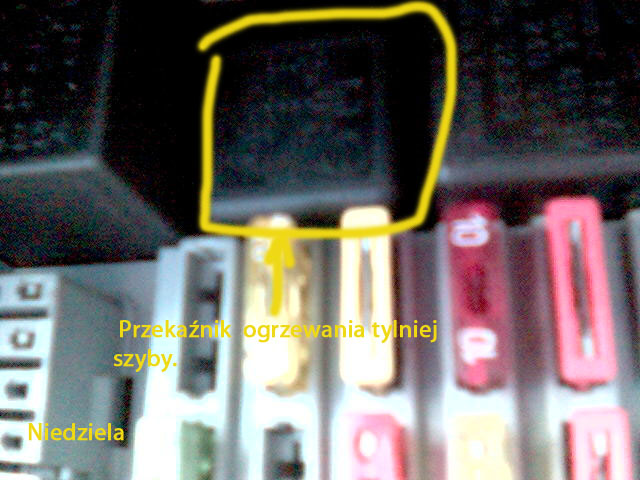

Tak jak w temacie zamontowałem sobie takie cudo z allegro wszystko ładnie pieknie mam fotki z tych operacji smile.gif ale nie wiem pod jaki przewód podłączyć (wiem pod ogrzewanie tylniej szyby) tylko w miejscu bezpiecznika nr 16 ciągle jest napięcie niezależnie czy podgrzewania załączone czy też nie i tu moje pytanko gdzie się wpiąć

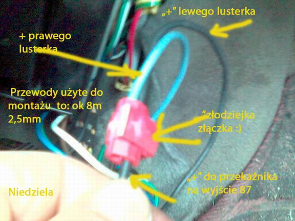

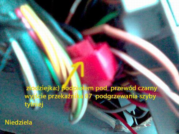

Według schematu mozesz się wpiąć w przewód idący od przekaźnika tylnej szyby, z końcówki 87 przekaźnika - przewód czarny 1,5mm.
Na schemacie przewod ten przechodzi w przewód zielony 2,5 mm który idzie bezpośrednio do szyby.
Powinieneś tego szukać w wiązce w lewym przednim słupku.
Na bezpieczniku jest cały czas napięcie ponieważ jest przed przekaźnikiem.

waytogo.gifblagam.gif właśnie o to mi chodziło i zastanawiał mnie ten bezpiecznik hmm.gif Dzięki !znów sie czegos nauczyłem
Wydaje mi się że w wiązce w słupku powinien być już zielony kolor, ale w razie czego szukaj i czarnego.

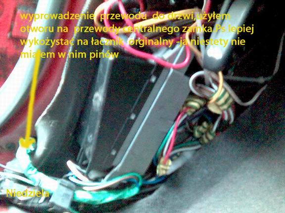

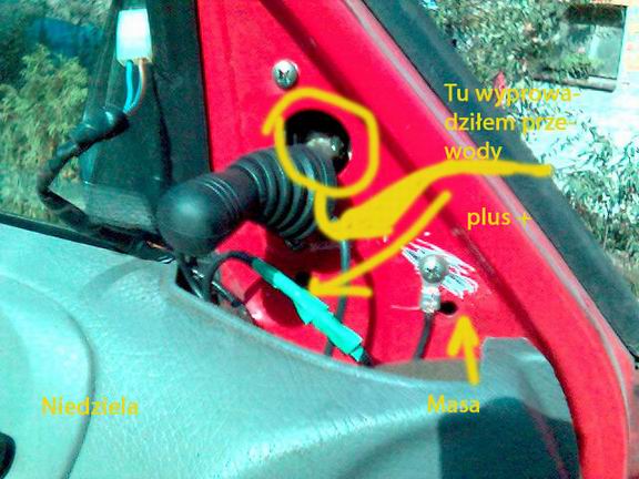

Dziś podłączyłem lusterka i wszystko waytogo.gifbiglaugh.gif277600134-Zmianarozmiarulusterka%2817%29.jpg

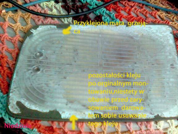

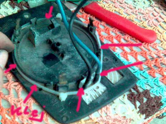

Użyłem kleju cyjanopan i opaski by pewnie zamocowac przewody 277600231-Zmianarozmiarulusterka%289%29.jpg
Koszt podgrzewania: maty 10 zł+przewód 4m 2,5mm(2 żyły) 8 zł+ konektorki złodziejki taśma 10 zł+ 4 h pracy= 30 zł jump.gif i a radość bezcenna

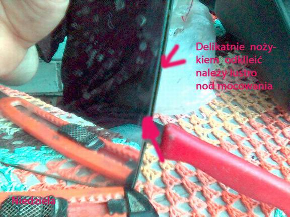

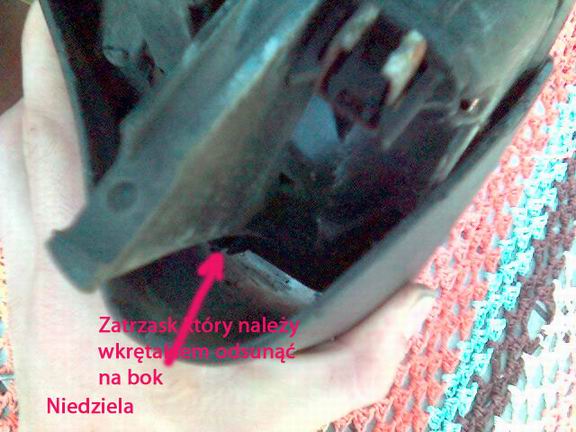

No cóz, nagrzałeś mnie troche z tymi lusterkami i postanowiłem sprawdzic co i jak .. Ale po wyjeciu lusterka naszly mnie pewne watpliwosci, bo plastik jest do szkla przymocowany dosc solidnie i balbym sie probowac go odklejac, poza tym chyba na mate grzejna nie bedzie tam juz miejsca. Twoje zdjecia są dosc niewyrazne, wiec spojrz prosze na moje i daj znać, czy u Ciebie tez tak to wygladało.
odklejasz szkło od plastiku i pomiędzy wstwiasz matę grzejną następnie wszystko składasz do kupy smile.gif

masz inny typ lusterek - po lifcie
jak w takich właśnie niedawno montowałem i da się to zrobić
bez pośpiechu, cierpliwie, milimetr po milimetrze zdobywać teren aż całe lustro oddzielisz od plastiku. dobrze jest podgrzać całość przed oprecją - ja użyłem farelki.

wygląda na takie samo jak moje,fakt trzyma mocno ale ja norzykiem do warzyw (bo jest giętki)centymetr po centymetrze odklejałem odcinałem, lustro jest mocne a mata sama w sobie jest bardzo cienka wiec spoko wszystko sie wmiesci,fotki były robione telefonem,włącznika nie instalowałem innego bo niechciałem zadnej prowizorki robić a nic nie miałem pod ręką a poza tym wszystko działa ładnie i jestem puki co zadowolony jakby co to służe radą

Po odklejeniu lustra od plastiku zauwazylem duza warstwe starej tasmy dwustronnej pozostawiaonej na plastiku jak i na lusterku. W pierwszej chwili nie pomagalo nic, drapane, suszarka i drapanie. Z pomoca przyszedl zwykly rozpuszczalnik. Zarowna na plastik jak i na lustro. Ladnie sie przegryzl z tasma i pozostalo tylko skrupulatne szorowanie, ale o niebo szybsze niz inne sposoby o ktorych tu czytalem. Jutro zostalo mi do zrobienia lusterko nr 2 i tym razem zamocze je solidnie w rozpuszczalniku przed odklejaniem od podstawki. To tyle moich dzisiejsz zmagan, moze komus sie przydadza moje dosiwadczenia.
