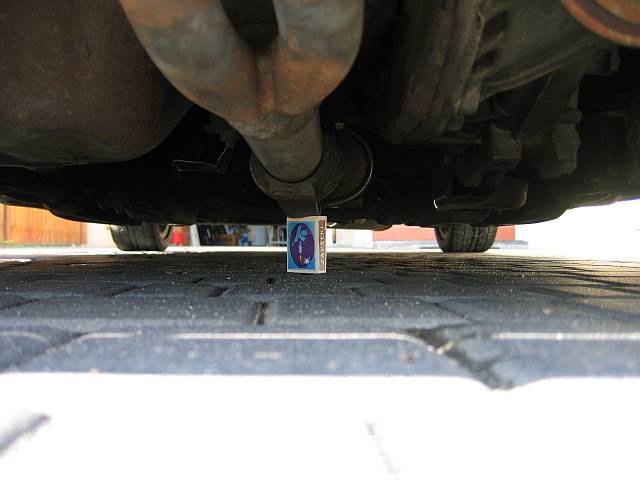

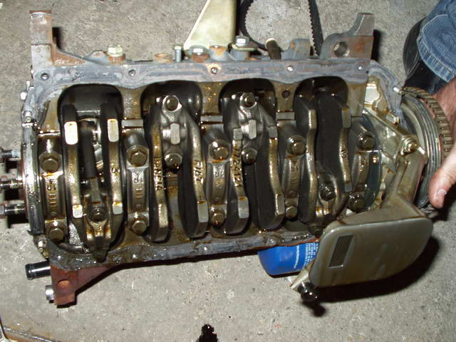

a masz moze fote jak wyglada po zdjeciu miski?
> ale to nei jest miska olejowa .....
no nie, ale paczka zapalek ma 4,5cm, miska jest niewiele wyzej.... zlosnik.gif
masz
