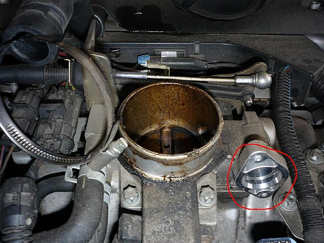

Patrzac od przod samochodu z tylu za przepustnica, lekko na lewo. Przy okazji najlepiej by bylo wyczyscic cala przepustnice. zeby.GIF Sprawdz sobie na allegro jak wyglada i znajdziesz bez problemu.
Widok od strony kabiny. W miejscu zaznaczonym kółkiem jest przykręcony krokowiec. Przy okazji widać jak wygląda przepustnica po prawdziwych 100 kkm i 12 latach użytkowania.

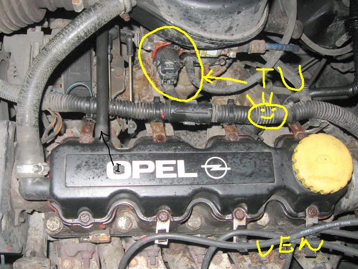

a ja mam takie małe pytanie gdzie w silniku x14nz znajduje sie krokowiec? i co trzeba sciagnac zeby sie dostac do niego?
Tam gdzie w każdym jednopunkcie. To pierwsza rzecz, którą widać po otwarciu maski wink.gif.
A w tym żółtym kółeczku
PZDR VEN

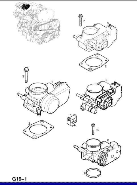

Czy tak mniej więcej wygląda u Ciebie (na obrazku kolektor ssący od Z16XE, Z16XEP, Z14XE)? Z tego co widzę to po rozebraniu będziesz miał do wymiany jedną uszczelkę (numer 3 - USZCZELKA, KORPUS ZAWORU PRZEPUSTNICY DO KOLEKTORA SSĄCEGO). Jej numer to: 828400, według dealerlocatora cena to 5,64 zł w ASO oczywiście - więc myślę że jak rozbierzesz ten interes to warto wymienić tą uszczelkę.
Znalazłem jeszcze takie cóś:
Uszczelka numer 9 jest do silnika Z14XEP a numer 3 ta sama co na wcześniejszym rysunku.
PZDR VEN

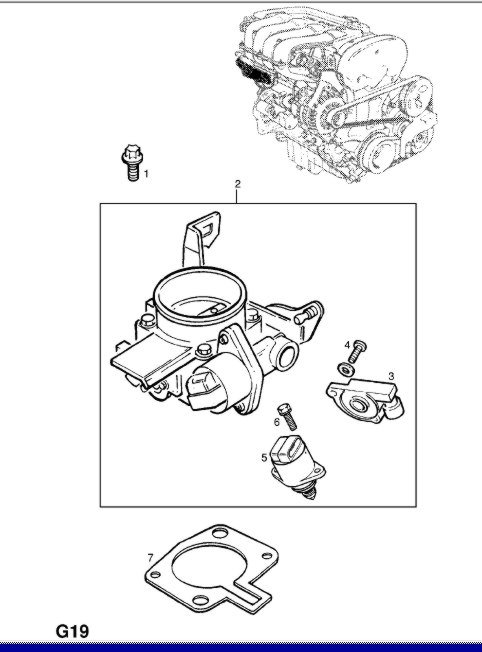

W moim przypadku jest silnik X16XEL i z tego co się orientuje jest inaczej sterowana przepustnica niż w Z16XE.
Jakbyś mógł mi sprawdzić w przypadku tego silnika jakie są uszczelki, dzięki 20.GIF
pozdrawiam

Prosze bardzo według zamówienia:
Szukana uszczelka to: USZCZELKA, KORPUS ZAWORU PRZEPUSTNICY DO KOLEKTORA SSĄCEGO
A jej numer katalogowy to: 825506
Aha na rysunku równie ładnie widać tak często zapytywany silniczek krokowy (numer 5). Jakby się komuś nie udało go wyczyścić, podaję od razu numer katalogowy 826550.
PZDR VEN
