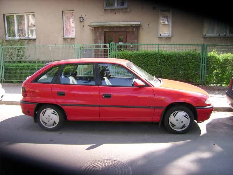

ZA
PRZECIW
Przy założeniu że ejst to stary wzór felg, a w twoim przypadku będa wyglądały jeszcze lepiej.
