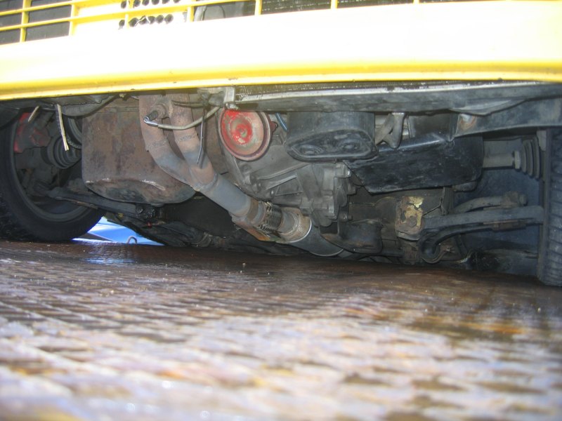

zrob tak:

> zrob tak:
> za dnia moze jakies jeszcze foty poszukam
jesli mialbys jeszcze jakies foto bylbym bardzo wdzieczny
