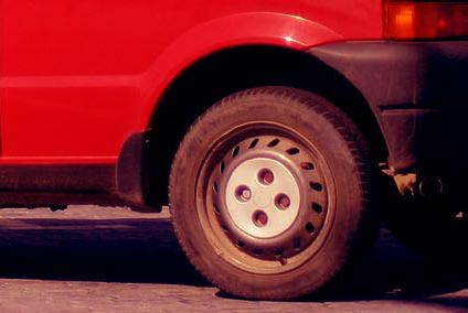

jaka zawieszke ( oby tanią ;-) ) zamontować żeby cento poszlo w dół ale zeby nie bylo twardo? ;p
Poki co mam chyba dosc wysoko (vide fota) i mi sie nie podoba. Moze opony mam jakies dziwne, ale jest nie fajnie.

fakt jest niefajnie, a z miekkich sprezyn to platimex i eibach, te 2 sa stosunkowo drogawe.

platimex,eibach jest w miare miekki, ale nie bedzie tak samo mieciutko jak na serii
i dobrze bo seria przegina, ale nie chce zeby bylo tak twardo, ze mi w pewnym momencie szyba...
