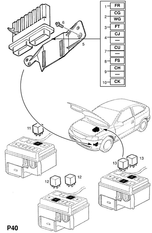

Próbowałem dojść, który przekaźnik odpowiada za włączanie wiatraka chłodnicy (nigdy nie działał, choć temp. była w normie nawet w lato), ale pomyślałem, że czas coś z tym zrobić. Niestety skrzynka przekażników różni się od tej z książki confused.gif. Może ktoś wie co i jak, bo zaczynam podejrzewać, że nie mam tego przekaźnika... no.gifok.gif

czujnik temp działa, bo są wskazania.., szukam jednak odpowiedzi na to co na fotce, bo dojście do złącza na silniku, itd jest prawie niemożliwe w tym typie bez odkrecania zderzaka frown.gif
Jak u kolegów są rozmieszczone przekaźniki w tej skrzynce (łatwo podejrzeć).
Za zespół chołodzenia i klimatyzacji odpowiedzialny jest modół chłodzenia silnika umieszczony w prawym nadkolu - dostępny od dołu pod reflektorem.Praktycznie każda niesprawnośc powinna być sygnalizowana kontrolką - żółty symbol chłodnicy.On decyduje o momencie włączenia wentylatora,jego intensywności itp.Jedynie w momencie zawieszenia się termostatu w pozycji zamkniętej może dojść do przegrzania silnika z powodu niewłączenia się wentylatora a auto stoi w korku.

> Wróćmy jednak do poczatkowego pytanka (fotka)
Próbowałem ci znaleść w EPC przekaźnik wentylatora. Kurna, do wszystkich silnikow jest a do X20DTL nie ma... spineyes.gif
Z diesli to tylko w: 17DT, Z17DTL

OK, to już ostateczność, ale chciałbym zobaczyć najpierw co z działaniem przekaźnika włączającego wiatrak, a może jest to tyrystor skoro obroty są zmienne...
Z tym modułem to zobaczę jutro jak będzie widniej smile.gif i odpiszę.
Podsumowując wygląda na to, że w skrzynce przekaźników nie ma przekaźnika wiatraka, mam rację? zlosnik.gif

No to wyjaśnia wszystko... A przynajmniej to, że nie mogłem znaleść przekaźnika zlosnik.gif
Rysunek z EPC (widać moduł) :

Tym steruje modół.Tam jest elektronika i odpowiednie przekaźniki.
> Z tym modułem to zobaczę jutro jak będzie widniej i odpiszę.
Masz rację.
swoją drogą to lewe nadkole, a nie prawe...

T o nie to.Ale w tym miejscu od spodu samochodu będzie widoczny.Jest między reflektorem a kołem

To to coś to układ czasowy sterujący pracą m.in. świec żarowych
> Tymczasem znalazłem moduł jak niżej, czy to to jest to?
To co kolega zaznaczył zieloną strzałką to jest sterownik(przekaźnik) świec żarowych.
