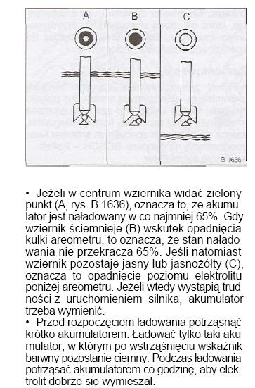

Mam może dość prosty problem, ale dla mnie dość ważny. Otoż mam w mojej Asterce Akumulator Opel. Na 99% nie był on wymieniany od początku (nie ma żadnej adnotacji w historii samochodu ). Na tym aku jest taki otworek a w nim widać takie kolorki, no przynajmniej powinny być widać. I tu zaczyna wyłaniać się mój "problem". W większości aku są trzy kolory i w większości na obudowie aku jest do tego "instrukcja". Tu tego nie ma. Pierwsze pytanie : jaki kolorek powinien być prawidłowy? Do tej pory miałam zielony. Po przeżyciach sprzed tygodnia i dzisiejszych (brał też wtym udział mój aku) tego zielonego nie ma. Czy to oznacza że zbliża się koniec aku? Czy tylko to problem z ładowaniem? Chyba powinien być biały lub jakiś szary (lub coś koło tego, ale nigdy nie pamietam bo nigdy nie doszło do zmiany kolorku az do dziś). Dziś jak zajrzałam to było tam jasno, widać było tak jakby koniec tej dziurki i taki metaliczny kolor jakby srebrny. Drugie pytanie: co oznacza ze widać akurat taki a nie inny kolor? Trzecie pytanie: czy w aku oplowskim jest możliwość dolania elektrolitu (czyt. wody destylowanej wink.gif ) i jeżeli tak to jak sie go (aku ) otwiera? Dziś próbowałam i nijak mi to nie wychodziło....
Druga sprawa z aku. Przed dobraniem sie do aku odłączyłam minus potem plus i do dzieła. Ale że się nie dało to załączyłam znow plusa i.... zamierzałam dalej minusa ale tu dała znać Matka Natura i musiałam pognać do łazienki hihihihihhiii hehe.gif więc zostawiłam jak jest czyli plus ok. - założona jak należy a zacisk minus nie. Po pewnym czasie wróciłam z zamiarem załozenia i tu niespodzianka. confused.gif po dotknięciu zacisku od minusa do minusa zaczeło mocno iskrzyć. Aż zaczął się alarm załączać. i tak w kółko.... dalczego tak jest?? Potem oczywiście odłączyłam syrenke od alarmu co by nie ogłuchąć i założyłam zacisk (mimo iskrzenia przy dotyku). Jak juz obejma zacisku była na swoim miejscu już nic się nie działo "podejrzanego".
Aha, dodam że po całej operacji zmierzone zostało napięcie i było 13,11. No i asterka odpaliła bez problemu smile.gif
Baaaaaardzo proszę o rady i sugestie...

> Fragment Etzolda:
No tak, to wszystko się zgadza.... bo tak mi się coś kojarzyło. Ale tu mnie w tym momencie zabiło.... czy jak nie ma tego "zielonego" to czy nie powinnam mieć problemów z odpalaniem albo jakiś innych objawów?? Bo u mnie pali elegancko, za pierwszym razem i bez różnicy czy na zimny samochod (po staniu np po nocce) czy na ciepło po krótkiej przerwie w jeździe. No chyba że to tylko kwestia czasu... tfu tfuu tfuu, przez lewe ramię żeby nie zapeszyć!!!
A co z całą resztą ??
No jak to jest?

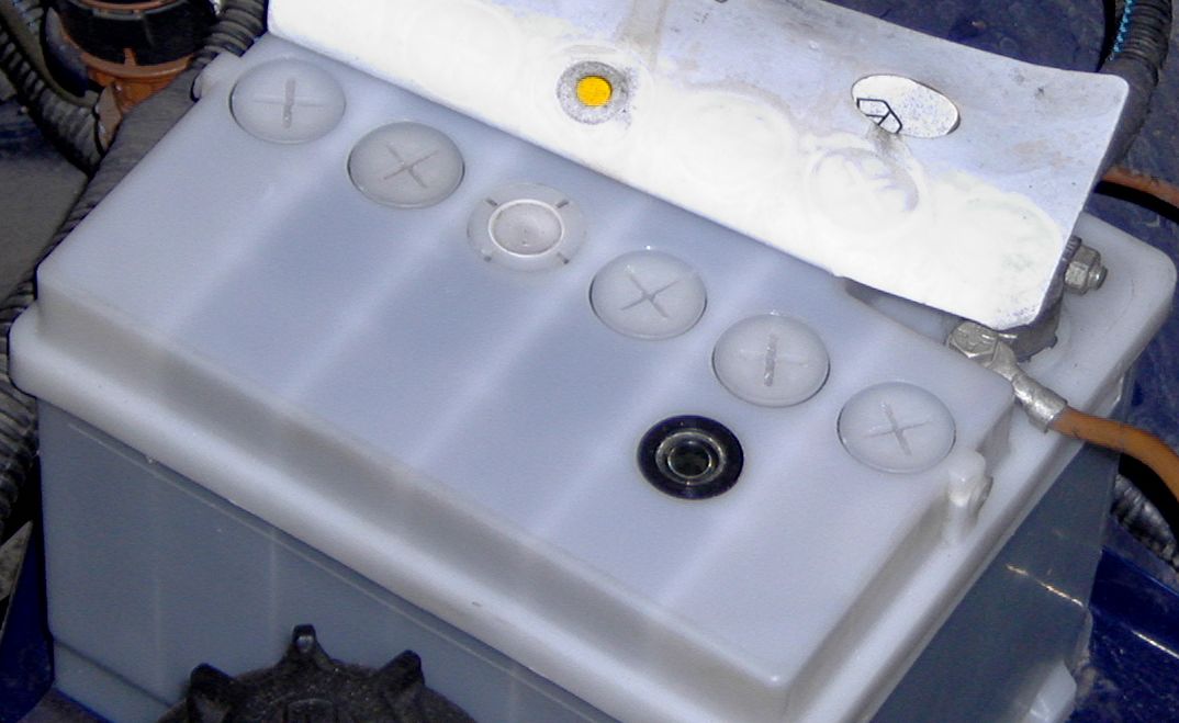

Kilka dni temu wyrównałem właśnie poziom elektrolitu w "bezobsługowym" oryginale, bo mi zblakło perskie oczko, problem żaden, po oderwaniu etykiety (powtórnie bez problemu się ją przykleja) odkręcasz korki, u mnie poszło do wręcz jednym palcem, użyłem płaskiego kawałka metalu szrokości 14mm i grubości gdzieś 1,5 (może być szeroki wkrętak) do pięciu z sześciu korków, a korek bez krzyżowego nacięcia odkręciłem szczypcami do ściągania pierścieni osadczych, choć i delikatnie końcówkami nożyczek może i by się udało. Dolewałem aq.dest. do poziomu "poprzeczki" widocznej w otworze.
Jak na razie wszytko jest OK!

Lepiej spróbować niż od razu kasą szastać, jeśli to tylko naturalny ubytek wody to efekt będzie raczej gwarantowany. Aku przecież kręci, a to jest najlepszy prognostyk.
Po oderwaniu etykiety powinien pokazać się Tobie widok jak w załączonym obrazku.
<img src="http://forum.autokacik.pl/files/277874850-
AkumulatorKorki1.jpg">
U mnie odkręcenie tych korków okazało się dziecinie proste i niepotrzebnie nawet zatargałem aku do domu, spodziewając się kłopotów. Zwróć uwagę na następujące szczegóły:
- operując metalowymi przedmiotami przy dodatniej klemie nie spowoduj przypadkiem zwarcia z masą, skutki mogą być nieciekawe;
- korki zaopatrzone są w cienkie czarne o-ringi uszczelniające, uważaj by żadnego nie zgubić... przy wyjmowaniu korka czasem oring zostaje w gnieździe a czasem trzyma się koreczka;
- dolewaj wodę powoli, bo nie trudno z tym przeholować, przy tej operacji przydaje się latarka (z plastikowym korpusem najlepiej!);
- ja przyjąłem, że właściwy poziom jest gdy elektrolit sięga poprzeczki widocznej wewnatrz celi, żadnych pisanych informacji na temat do jakiego poziomu dolewać nie znalazłem;
- staraj się też kupić wodę w pewnym miejscu, mnie się udało po znajomości dostać flaszkę w laboratorium SANEPID'u, nie mam zaufania do wód zdemineralizowanych z marketów....
Powodzenia!

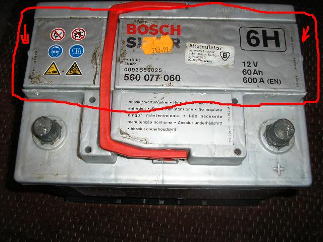

Wszytko to co napisales jest prawda, ale o ile pamietam to w Astrze G jest inny akumultor i nie ma tam naklejki pod ktora sa korki.
Niestety nie mam fotki ale moze ktos kto ma Astre G moze zrobic fotke.
Co do aku z twojej fotki to do odkrecenia nietypowego kotka znakomicie nadaje sie sowmiarka smile.gif Wiertlo do drewna pewnie malo kto ma, a sowmiarke chyba czesciej
> znakomicie nadaje sie sowmiarka Wiertlo do drewna pewnie malo
niektóre oryginalne aku rzeczywiście nie mają korków , w tym przypadku uzupełnienie elektrolitu jest niemożliwe bez wiercenia otworów czy innych kombinacji spineyes.gif
> załączonym obrazku.
> najlepiej!);
> Powodzenia!

niektóre aku nie mają korków na wierzchu ale mogą mieć monowieczko jak na zdjęciu , pod którym są korki . Może masz coś takiego?
Chyba coś podobnego, z tym właśnie że mój nie jest BOSH tylko OPEL. Ale patrząc na to foto to bardzo podobne. I chyba mam to monowieczko (??) .... korków nie widać.
Aaaaa no i druga różnica to to że mój jest czarny hahahahaaa ale to nie jest bardzo znaczące
a tak poważniej, to zdaje sie że w takim typie nie da sie otworzyć zeby dolac elektrolitu???
Pzdr.
> Pzdr.
da się , korki są zespolone z monowieczkiem na takiej jakby szynie i siedzą na wcisk w otworach . Podważając z czuciem monowieczko z jednej strony po kolei wyskakują korki dając dojście do celek .
