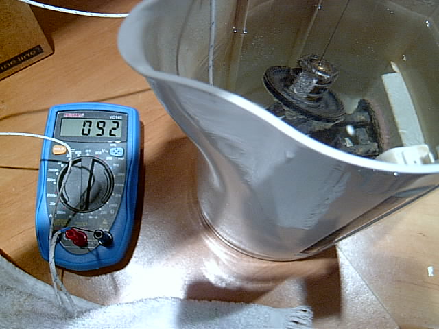

najpierw sprawdź sobie go sposobem jak na zdjęciu ; czy przy temperaturze 87* ZACZYNA się otwierać idea.gif

No to jedyne wyjście jutro przy okazji wizyty u mechanika wymienić sam płyn, a termostat zostawić na później.
Co do termostatu, to proponuję przed zakupem zrobić test macajewa. Ale nie macać gumowych grubych rur, tylko górną część chłodnicy. Jak zrobi się nagle gorąca to raczej termostat można zostawić w spokoju. Jeśli chłodnica będzie się nagrzewała równomiernie z wzrastającą temperaturą silnika, to warto szukać nowego termostatu. Zbadaj sobie tak jutro rano przed wyjazdem do mechanika.
> Coś drogo. Termostat masz taki sam jak w F-ce w oplowskich silnikach
> GM (nawet tych bez turbo). Ja kupowałem Wahlera miesiąc temu za
> 32 zł. Termostat ma początkową temperaturę otwarcia 92C.

No to już jestem po wymianie termostatu: Wahler 92/107 *C, 55 PLN z uszczelką + 30 PLN wymiana. Płynu nie wymieniałem bo nie było takiej potrzeby - pomiar zamarzania płynu dał wynik poniżej - 30*C. Zamiast płynu wymieniłem filtr paliwa. biglaugh.gif
Być może to autosugestia, ale autko tak jakby żwawsze się zrobiło zlosnik2.gif

U siebie termostat wymieniam przy każdej okazji grzebania przy rozrządzie ... poprzedni po dwóch latach eksploatacji i 50 kkm pokazywał jakieś 1mm poniżej kreski pomiędzy niebieskim polem a 90 st. ... niby auto sie nagrzewało ale jednak nie pracował w swoim zakresie temperatury ... więc 23 grudnia poszedł do wymiany ... przy okazji nowy paseczek i śmigam teraz spoko to grudnia 2008 :-)
po wymianie poakzuje mi temeraturę w połowie pomiędzy pierwszą kreską a 90 stopni smile.gif

nie chwaląc się doszedłem do tych wniosków organoleptycznie ...
choć ładnie to opisałeś ... a ja wiem teraz na bank ... 2 latka i termostat out ... a idealnie się to zgrywa u mnie bo robie 25-30kkm rocznie ... smile.gif
no i tak jak odgrażałem się juz jakiś czas temu - wymieniłem termostat (Vernet) i wszystko bylo by idealnie gdybym nie zerwał śruby od obudowy termostatu mlot.gif jak narazie nie mam czasu kombinować - trzyma się na 2 i nic nie cieknie, obejmki dalem stare i jest ok, ale nie jezdzę na dlugich trasach, wiec moze zaczac coś przeciekać, a grzeje mi się po chwili do 90* C
