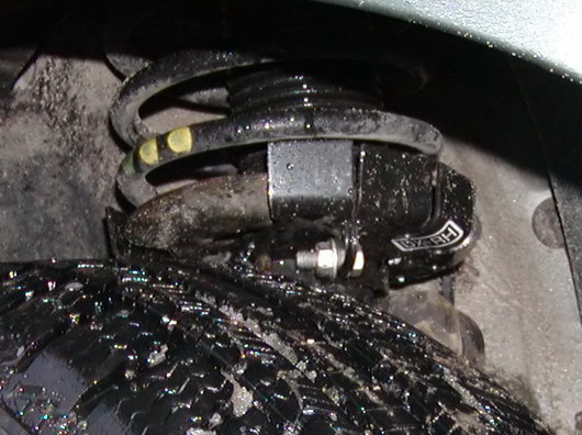

Dziś miałem wykonaną akcję 5044 cfaniak.gif - mimo że w Polsce jeszcze oficjalnie nie ruszyła....
ASO ItalMot twierdzi, że załaożenie osłon nie wpływa na możliwość założenia kółek 215/45/17... yay.gif
Kolumna po wykonaniu akcji 5044 wygląda następująco alien.gif:
> Kolumna po wykonaniu akcji 5044 wygląda następująco :
Po jakim przebiegu wymagają wizyty na przeglądzie w celu skontrolowania dokręcenia tej śrubki pad.gifPytał Kolega ? hmm.gif
> skontrolowania dokręcenia tej śrubki Pytał Kolega ?
.....pozostaje zapewne tylko samokontrola grinser006.gif, choć Fiat mógł by zalecić każdemu kto brał udział w tej akcji serwisowej wprowadzenie sprawdzenia organoleptycznego dokręcenia śrub do procedury startowej zaraz po sprawdzeniu wszystkich złączek elektrycznych i odczytaniu failurów................ sprawdzenie dokręcenia śrub a potem to już można startować rotfl.gif
Z tego co moje oczy widzą na tych zdjęciach, to zastosowane są podkładki "antyodkręceniowe". Poza tym te śruby są narażone na taką ilość soli i innego syfu z naszych dróg, że po pół roku samoczynnie tak się zapieką, że jedyną metodą na ich ruszenie będzie ukręcenie łba, a co dopiero samoodkręcenie. tongue.gif
Ja czekam na telefon z ASO Euromobil smile.gif aby dziś a może jutro to zrobili wink.gif

Czy ktoś ma wiedzę na temat akcji uruchomionych w Europie i czy w ramach tych akcji były wymieniane sprężyn, czy tylko zakładane jakieś dziwne wynalzki made in FIAT.

Ja myślę tak:
- skoro pękają sprężyny zawieszenia bo mają jakąś wadę, to powinny być wymienione na nowe wolne od wad, bo zagrażają bezpieczeństwu użytkownika samochodu,
- jeżeli dolne mocowanie sprężyny jest zbyt słabe, to albo wymiana amortyzatora na taki, który ma element mocujący pozbawiony wady lub montaż tej sławetnej popórki, która chyba spełni swoje zadanie.
Natomiast jak na razie zajęto się kwestią dolnego mocowania amortyzatora - podpórka made in Fiat i pominięto sprawę pękania sprężyn, chociaż takie miały miejsce.
Trzeba większej aktywności (nacisku) ze strony użytkowników stilo - bo sprawa jest ewidentna i trzeba to wyegzekwować od Fiata.
