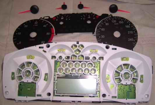

U mnie było inaczej , sam o to zadbałem . Wyskoczył
BRKE.LAMP FOIL , więc chciałem wymienić kontrolkę
( myślałem że przepalona ) i rozebrałem zegary .
Okazało się że to diody SMD . Po złożeniu coś chrobocze i
nie działa obrotomierz
