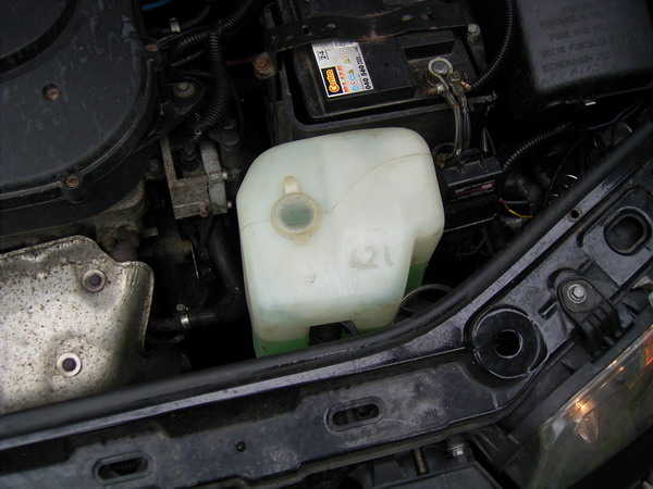

Zbiorniczek możesz machnąć z pandy ok.gif Po lekkim tjunie pasuje idealnie po prawej stronie (stojąc przy masce).

Jak miałem dodatkowy zbiornik w MK2 ale słuzy jako zbiornik płynu na przód tył jest zasilany z oryginalnego zbiornika
nie zas do reflektorów.
Zbiornik ma 4,2l i jest z Audi cena to były grosze razem z pompką zapłaciłem 15,- wydajnosc b.duża napewno wystarczająca na reflektory MK przy zastosowaniu odpowiedniej dyszy.
Oryginalny 5l zbiornik do Punto 2 kosztuje ok 270,- pompki są identyczne jak przy standardzie wiec nie ma tu znacznego przeciwskazania do wydajnosci a co do cisnienia i ilosci to faktycznie płynu ubywa w zastraszającym tempie

ale to mowisz o 5L orginale do lampek rozumiem confused.gif a gdzie on byl schowany ???
> ale to mowisz o 5L orginale do lampek rozumiem a gdzie on byl
> schowany ???
On jest tam gdzie oryginał tylko łuk krzywizny zbiornika sięga w dół do lewego nadkola-wiem bo oglądałem i widziałem ale cena mnie poraziła-szkoda ze nie kupiłem sobie z rozbitka na Ukrainie ale cos z faciem nie mogłem sie dogadac-niemrawy był biglaugh.gif

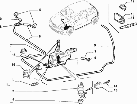

Sprawdź jeszcze w ePER, czy PII (nie FL) nie miał aby spryskiwaczy montowanych fabrycznie w jakiejś opcji, bo jeśli miał - to wiesz dokładnie czego szukać. zlosnik.gif
> O Eperkowa 5 litrówka
> 46525735 - ZBIORNICZEK
A mozesz jeszcze poszukac samych spryskiwaczy dla PII/ PIIFL ?? Czy sa moze jakos pokazane??

> Nr 5
> 735360838 - SPRYSKIWACZ
Dzieki wink.gif . A nie wiesz moze przypadkiem, czy byly wersje PII (nie FL) ze spyskiwaczami reflektorow. Jesli tak, to czy mozna takie spryski gdzies dostac?? Bo od FL moga nie pasowac confused.gif

Z rysunku wynika, ze sa po dwa spryskiwacze na lampe. Widze, ze jeszcze ma chyba wycieraczke zeby.GIF . Russia version zeby.GIF
> jeszcze ma chyba wycieraczke . Russia version
Tak tam wiekszosc takie ma tak jak w ładach......widziałem ale rzadko mozna spotkac na złomach sprawne te elementy chodz wycieraczki kształt mają "boski"valeo....i jakie skomplikowane sick.gifmoze kiedys jak jeszcze dorwę to sfotografuję

> Dlatego radzę, żebyś poszukał w ePER zbiorniczka do FL-a -
> najprawdopodobniej będzie już razem z obydwoma pompkami, więc
> główny problem będzie z głowy, odpada też kłopot z upchnięciem
> tego gdzies pod maską, bo masz pasujące mocowania i odpowiedni
> kształt.
> Co do podłączenia, to sprawa jest prosta, węże też kupisz w ASO
> (dokładałem kiedyś spryskiwacze do AR145 - wąż się kupuje na
> metry i akurat był dość tani, na pewno bardziej się opłacało
> kupić w ASO razem z oryginalnymi złączkami niż szukać nie
> wiadomo czego i zastanawiać się jak to wszystko połączyć).
> Zostają dysze - ale nie wiem, czy te od FL-a będa działać: może będą
> OK, a może nie, Wytrzeszcz ma reflektory o trochę innym
> kształcie.
Nie musi szukac od wytrzeszcza poniewaz spryski reflektorow byly takze opcjonalnie w PII ok.gif, a nawet jesli by podpasowywal spryski od FL to uwazam ze powinny dzialac, ze wzgledu na to iz lampy w PII sa znacznie mniejsze (nizsze) niz w FL, gorzej by bylo w druga strone.
> takze opcjonalnie w PII ,
OK - tego nie wiedziałem ok.gif Jeśli tak, to jedyny problem jest ze znalezieniem tego jakoś w miarę tanio zlosnik.gif.
Węże i zaworki zwrotne chyba raczej z ASO, spryskiwacze pewnie też hmm.gif - najwiekszy koszt to ten nieszczęsny zbiornik z dwoma pompkami. tongue.gif
