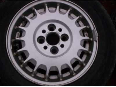

Ostatnio szukam sobie felg do mojej E30. Szukajac czegos ciekawego natknalem sie na dwa ogloszenia z ewidentnym walkiem:
1
2
Otoz dwoch delikwentow chce sprzedac za spore pieniadze nic niewarte felgi typu TRX, podajac ze sa to 14-tki. Mozna o nich poczytac np. tutaj
Zglaszalem juz to allegro i nic- ogloszenia jak byly, tak sa. Jeszcze ktos to kupi, zalozy na to opony 14-tki i moze byc tragedia crazy.gif.

Obaj sprzedawcy podaja klamliwie, ze sa to felgi 14", a w rzeczywistosci sa to felgi 365mm (mialem takie w swojej BMW i poszly na przetop wink.gif). Zalozenie opon 14" na te felgi grozi np. zsunieciem sie opony na mocno pokonywanym zakrecie tongue.gif

P.S. Gdybys przeczytal odnosnik do pewnego forum, ktory podalem, wiedzialbys, ze opony TRX sa praktycznie niedostepne (ewentualnie za jakies 1500zl sztuka). W logicznej konsekwencji felgi te maja wartosc zlomu.
Problem nie lezy w tym, ze ci goscie te felgi wystawiaja. Problemem jest to, ze prezentuja je jako 14-tki, a to konkretny walek, ktory moze sie zle skonczyc dla kupujacego.
chodzi o to ze to sa felgi ktore maja bardzo nietypowy rozmiar i dzialaja tylko z jednym konkretnym modelem opony i jak zalozysz inna opone to nie bedzie to dzialac

Z tego co widze to na fotce widać żę to nie sa 14 cali tylko jakieś inne ( po oponach )
Może nie tyle wałek co brak wiedzy sprzedających niewiem.gif pojechali do wulkanizatora a on im np. powidział że to R14 hmm.gif

Na oponie jest wyraznie napisane 200/60 R365, na feldze jest tez wybity rozmiar felg. Ciekawe dlaczego te felgi u jednego z kolesiow przelezaly dwa lata w garazu wink.gif

Bez obaw- to TRX-y na 200% (miałem identyczne felgi z identycznymi oponami!)

Nr 2 jest niezły: ...felgi bez otarć...
A na zdjęciu pojedynczego koła widać otarcie na krawędzi felgi
