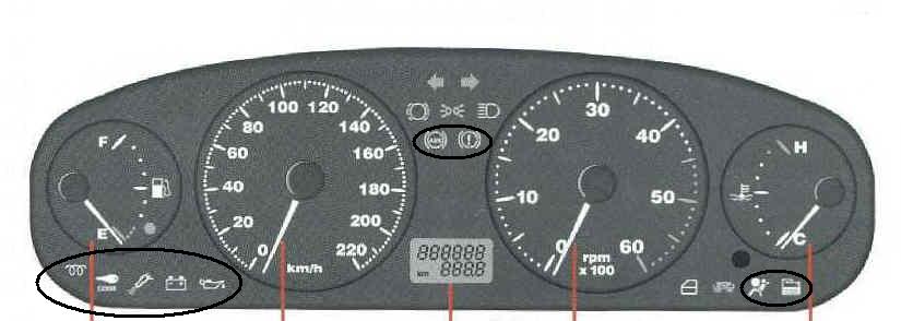

No nie wiem...
Wg mnie mają się świecić kontrolki:
- świece
- Fiat Code
- marchewa (lub inna ikonka przy aucie z EOBD)
- ładowanie
- ciśnienie oleju
- ABS
- ręczny
- poduszka
- woda w filtrze paliwa
i w zależności od wersji to kontrolki pasów i niedomkniętych drzwi.
U mnie się świecą te zaznaczone na rysunku.
Lampka niskiego ciśnienia w ogóle mi się nie zapala...

z którego roku masz autko i w jakiej wersji wyp. ?
z wymienionych nie mam tylko wody w filtrze paliwa
Wersja SX
Produkcja : 07.2000 (wg Epera)
EOBD niet.
A może czujnik nie jest podpięty przy filtrze??
Aha - świeci Ci się kontrolka od niskiego ciśnienia oleju (ta z numerem 23 na poprzednich zdjęciach)??

> Mam bravo 99 JTD105 GT

> Coś mi się nie wydaje. Komuś się zapala ta kontrolka (oprócz
> Neronowi) ???
> W życiu jej nie widziałem zapalonej
> Muszę odpalić przy spuszczonym oleju, to może zobaczę.
Gdzies dwa tygodnie temu pisałem, że zapaliła mi się lampka 23(ten bagnecik z kropelkami) na kolor czerwony. Wóz stał przechylony na bok i oleju defakto było mało. Wielu z was pisało, że to "marchewa". Wstarczyło dolać oleju i lampka zgasła. U mnie się zapala poniżej połowy oleju na bagnecie palacz.gif
> No to widzę, że też nie pali sie kontrolka otwartych drzwi, chyba, że zamknąłes...
U mnie nie ma kontrolki otwartych drzwi - jedynie oswietlenie wnetrza wskazuje na to...
Znajomy ma CF-3 (04.2001) i u niego tez nie ma tej kontrolki...
Marchewa to nie ta lampka.......
Tylko trzecia od lewej......
jak się nie mylę to zaczyna ona mrugać jeżeli masz 1/3 stanu oleju a zaświeci sie jak będzie go poniżej minimum, i jeszcze jedno nie wszystkie auta miały ten czujnik ilości oleju, najlepiej jest sprawdzić w eperze bo dokładnie nie pamiętam kiedy wycieli go z instalacji elektrycznej
eper niestety nie jest momentami zbyt dokładny......
