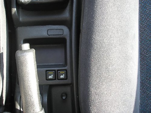

> 4) w srodku za hamulcem recznym mam dwa przyciski takie swiatelko i
> literke L co to jest?
syganlizacja haka (podlaczenia przyczepki)
Nie żadna sygnalizacja haka, tylko włączniki podgrzewanych foteli przednich.

Jeśli chodzi o podgrzewane fotele,to powinny być tam takie przyciski jak w załączniku.
> przednich.
> To "L" to właśnie taki poglądowy rysunek fotela
