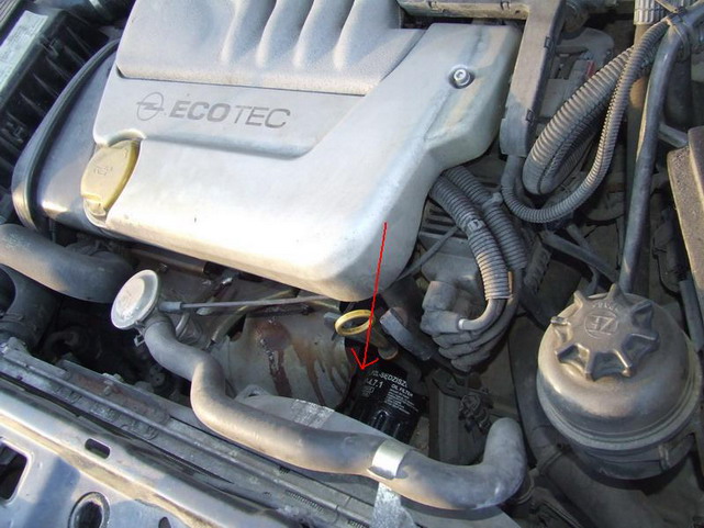

Dziś obejrzałem silnik celem sprawdzenia numeru silnika. Odnalazłem 2 numery.
Pierwszy tu:
Drugi tam głęboko pod filtrem pod dużym napisem GM (nie wszystkie cyfry udało się zczytać):
W związku z tym pytam dalej:
1. Czy na silniku zawsze jest wybity jego typ (np. X16XEL) czy tylko cyfry?
2. Czy któryś z tych numerów to numer silnika?
A jeśli nie to:
3. Czy nr silnika jest widoczny "gołym okiem" czy trzeba coś odkręcać albo czytać go spod auta wink.gif?
Dzięki za pomoc.

poszukaj numeru silnika na łączeniu ze skrzynią biegów, pionowo zdaje się jest umieszczony - na początku nr. silnika zawsze znajduje się typ

Dziś sprawdziłem i faktycznie tam właśnie jest. Trochę przyrdzewiały, ale czytelny. No i oczywiście inny niż w karcie pojazdu...
Domyślam się, że mam iść do Wydziału Komunikacji, ale może poradzicie którą gadkę mam im zapodać?
