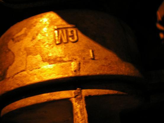

powiem tak aparat mam lukasa i bynajamniej u mnie jest wytloczona kreska na glowicy oraz na aparacie zaplonowym ktore pierwotnie byly wzgledem siebie ustawione w jednej lini teraz opoznilem zaplon o ile to wam teraz nie powiem bo nie mierzylem obiecuje ze jutro o godzinie 11 do poludnia bedzie juz napisane ile mm obrocilem wink.gif
taka moja mala uwaga: w ostatnim czasie zanim przestawilem zaplon wymienilem palec rozdzielacza, kable WN, swieczki, wszystkie filtry, oraz wyczyscilem kopolke rozdzielacza pisze o tym iz, wg. mnie moglo to miec rowniez posredni wplyw na poprawna prace silnika
p.s. LELEK naturalnie wykorzystalem wiadomosci z jednej z rozmow w ostatnich postach na ten temat za co dziekuje blagam.gif

albo wiecie co zaraz pujdei trzasne fotke i pokaze jak to wyglada
za 20 miutek wracam
> albo wiecie co zaraz pojde i trzasne fotke i pokaze jak to wyglada
> za 20 miutek wracam

co do paliwka to tankuje tylko i wylacznie na BP ,wrzucam fotke ta o ktorej mowilem przed chwila wink.gif
kurde jak wrzucic fotke

Ok to teraz ja powiem Ci że porównując do tego co ja mam to masz maxxxymalnie opóźniony zapłon chyba. U mnie standardowo te wypustki są w 1 linii. Po ostatnim grzebaniu ten od strony kopułki powędrował o 1mm od góry (w kierunku szyby) co zapłon delikatnie przyspieszyło. Może coś z rozrządem Ci spartolili (przypadek kolegi Lelka mi sie przypomina)
Sporo cofnąłes... Jak na moje oko to problem był w tym, ze mógł przeskoczyć pasek rozrządu skoro aż tyle musiałeś cofnąć aby silnik wrócił do normy. W wolnej chwili sprawdź ustawienie rozrządu.

hmmm to ciekawostka bo sierpniu byl wymieniany rozrzad na nowy w przyszlym tygodniu jade wymienic termostat to bede mial okazzje zobaczyc jak wyglada paseczek smile.gif
dodatkowo czy moze to prowadzic do uszkodzenia paska a wkonsekwencji do jego zerwania ?
> bede mial okazzje
Nie paseczek tylko ustawienie znaków.

Sam wymieniałeś? Jest wielce prawdopodobne, że masz źle ustawiony.

Jak sie okaże ze jest źle rozrząd ustawiony to lepiej zmień kolegów... szkoda samochodu zeby.GIF
