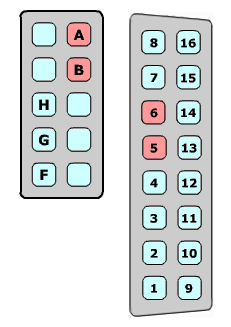

podłączyć wtyczkę z tego interfejsu (zapodanego tutaj na forum )
Widnieją tam trzy pozycje
+12
GND
Data Line - ten chyba podpinamy tam gdzie skieruje nas program (np. pin 7 )
Do obu podanych wtyczek.

Axitku a co tu trudnego GND to masa +12 hmm smile.gif a linie danych to tam gdzie tech wskaze smile.gif
qurnia gdzie w tych złączach jest 12V i masa - przeca nie bede podpinał bezpośrednio do aku.

a +12 i mase masz w zlaczu:)

w uzupełnieniu mastera22221 dodam, że w gnieździe 10-pinowym
"plus" jest na "F", a masa na "A"
ciekaw jestem, jak dobierzesz "data line", skoro soft podaje
oznaczenie cyfrowe, a nie literowe żądanego styku...
inna sprawa, że w 10-pinowym to pewnie się nic nie na zdiagnozować tym "techem"...
> masa - 4 i dodatkowo 5
> +12V - 16
> diag - 3, 7, 8 lub 12 - tech wskaże.
> Pozdr.

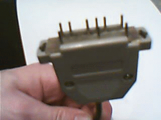

Wtyczkę sam sobie zrobiłem: wykorzystałem obudowę wtyku drukarki DB25, zamiast wtyku wstawiłem kawałek płytki drukowanej z nawierconymi otworami (16 szt.) i wbitymi pinami, potem zalutowałem je na płytce. Pożałowałem 38 zł + koszty przesyłki od Viakena i dobrze zrobiłem, bo jego wtyk jest ładny, ale do d...y, bo piny wpadają do środka, trzeba po wstawieniu i zarobieniu przewodów zalewać żywicą lub klejem silikonowym (robiłem już to dla kogoś).
Sorki za jakość zdjęć - są z kamerki internetowej.
Pozdr.
> tym "techem"...
linia danych jest na pinie G interfejs nie dziala z przejsciowkami typu usb-rs232, interfejsy gazowe dzialaja z ta przejsciowka. to tak w ramach uzupelnienia informacji . sa tez naallegro przejsiowki pcmcia -rs232 za okolo 100zl ale nie wiem czy beda dzialac poprawnie wiec nie kupowalem takich jakby ktos je testowal to niech da znac.

Piszę z pamięci: gniazdo OBDII 16-pinowe:
3, 7, 8, 12 - linie diagnostyczne (w Astrze II tylko 7 i 12, pozostałe np. w Omedze i Vectrze)
4, 5 - masa
6 - kody błyskowe
16 - +12V zasilanie
Pozdr.
