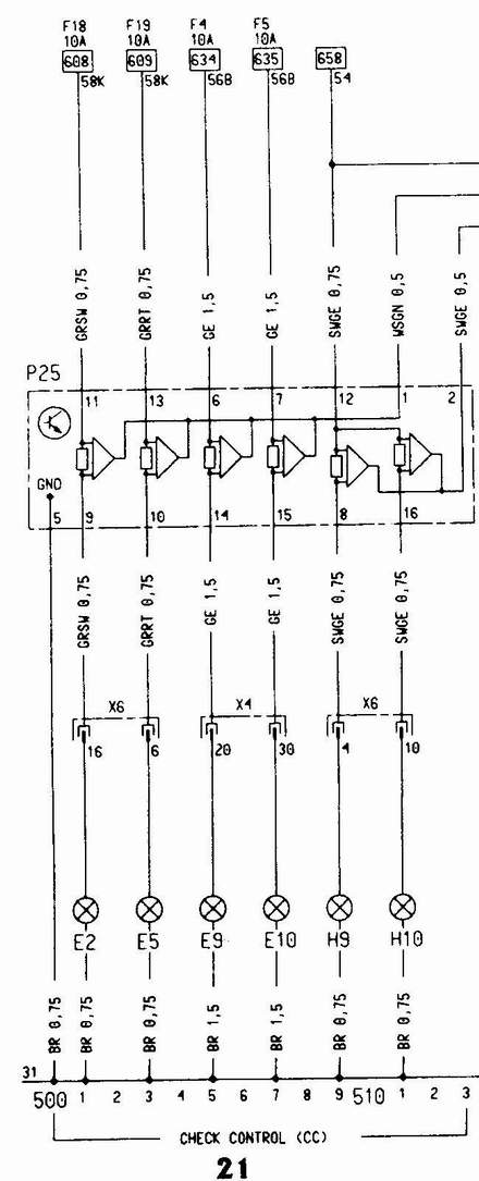

jeżeli chodzi o przewód brązowy to na 100% jest to masa CC, wchodzi w PIN5 w CC.

poniższy schemat powie Ci wszystko
swoją drogą dziwię się Twojemu bezgranicznemu zaufaniu do opisów na forum...
ja ZAWSZE i tak sprawdzam ze schematami zanim coś podłubię w elektronice...
