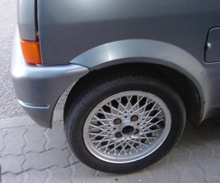

a kto z centomaniakow ma felgi od poldaka takie jak na foto?
bo poszukuję fotek SC z takimi felami
> no to super dzięki wszystkim za naprawde szybka odpowiedz
czuczu ma takowe, obejrzyj sobie w klubowiczach - tylko oczywiście w cc a nie sc jak prosiłes, ale może to da Ci jakiś obraz

ja mam takie fele ale w CC

A te szprychówki wchodzą bez żadnych zabiegów ... w SC wyglądają przyzwoicie. ale ładniejsze są z taką szprychą i lekkim rantem, OZ chyba ?
