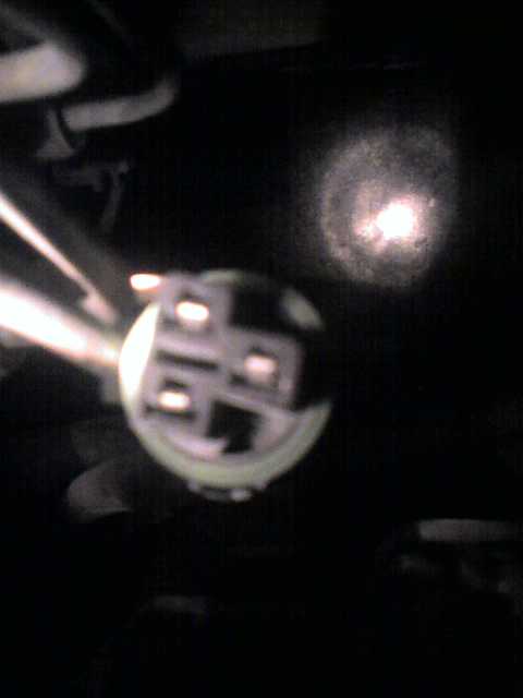

są trzy kable, jeden plusowy i dwa wyjscia, jedno wyjscie jest na wentylator, drugie na cos innego, ale nie wiem na co, jak je zewre do plusa to załącza sie przekaznik przy szybie, w kazdym razie w ksiazce od vectry pisze ze jest tylko jeden bieg wentylatora i juz wiem ze tak jest napewno w astrze, nie ma dwuch biegów w isuzu.

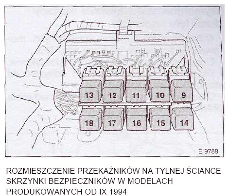

Raczej nie. Ewidentnie wszystko pasuje na uszkodzony rezystor. W skrzynce na ścianie grodzowej są przekaźniki od wentylatorów chłodnicy. Zasilanie przekaźnika jest sprawne tylko nie dochodzi prąd do wentylatora na jednym obwodzie.

zamieszczam fotke, tam mi cyka jak zewre ten obwod, no to jezeli jest ten rezystor to w takim razie gdzie on jest confused.gif

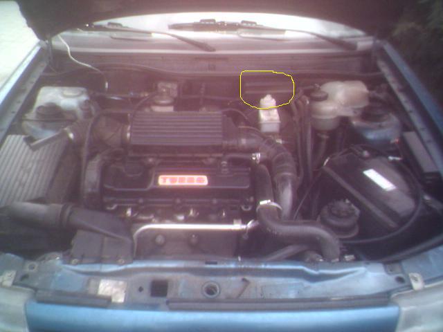

Wrucilem z garazu, no wiec tak, znalazlem ten rezystor wlasnie pod atrapą, dobralem sie do zlacza, ale okazuje sie ze jednak ten rezystor jest sprawny, jak go zmostkowalem to wentylator wieje znacznie mocniej i tak to nigdy on mi jeszcze nie wiał, czyli przez rezsytor caly czas wieje, widocznie silnik sie tak jeszcze nie nagrzal nigdy u mnie zeby wlaczyc drugi bieg, wnioskuje ze czujnik przy chlodnicy jest sprawny skoro wlacza sie na pierwszym biegu, to w takim razie źle pokazuje wskaznik na desce rozdzielczej, zawyza chyba jednak hmm.gif, bo wedlug niego przy przekroczeniu 100C sie wentylator wlacza ale na chwilke i na niskich obrotach.

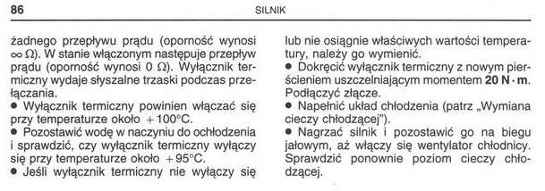

Teraz to juz nie wiem co mam myslec, w ksiazce od vectry jest napisane tak jak w zalączniku.

Hmm pod atrapa chlodnicy? a gdzie to bo jakos nie moge skojarzyc by byl ten (albo jakikolwiek) opornik confused.gif

jak sie scignie atrape, to na srodku, na tym slupku, tyle ze nisko na wysokosci zdezaka i nie ma do niego bezposrednio dojscia, ale wtyczka od niego u mnie jest za klaksonem, wiec nie ma wiekszego problemu tego zmostkowac

no ale skoro w ksiazce pisze ze czujnik ma sie zalaczac przy 100C?

powininen byc na wysokosci zdezaka z przedniej strony chlodnicy centralnie na srodku, powininna byc tam w tyczka do niego w poblizu klaksona, zewrzyj w niej styki jak sie wentylator dalej wlaczy przy 100C, to wymien pompe
krotka recenzja po tych moich przebojach: na dworze w ostatnich dniach bardzo gorąco, a silnik nawet do 95C juz sie nie grzeje, w moim przypadku wine za takie wysokie temperatury rzedu 100C ponosila z tego co widze własnie pompa wody, dziwne i sam do konca nie rozumiem dlaczego, ale tak poprostu jest, po wymianie jak ręką odjął ok.gif

U mnie tam szukałem i z wiązki kabli tylko odchodzą kable do klaksonu? Niewiem gdzie go mam szukać frown.gif
ok, test zaliczony, potestowalem go dzisiaj znacznie, pogrzalem i teraz normalna temperatura pracy to 80C, na postoju jak pochodzi to rosnie do 95C, potem wlacza sie wentylator na chwilke, schladza do 90C i tak w kółko, czyli wszystko wróciło do normy, i tak powinno byc, 100C to byla zdecydowanie za wysoka temperatura, nie ufajcie ksiązką!
U Ciebie nie ma tego rezystora. Jak włącza się przy 100C to wszystko powinno być sprawne.
