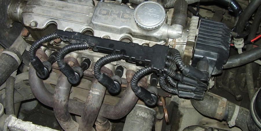

DIS pasuje do NZ. Bez większym przeróbek.

DIS tak często nie nawala z jak aparat zapłonowy. Moduł (często się psuje), palec oraz kopułka. Te elementy się wymienia z czasem. W DIS-ie tego niema. Wiadomo też że moduł często jest przyczyną problemów z odpalaniem lub szarpaniem.
Teraz chyba wiadomo czemu DIS jest ponad aparatem zapłonowym.

Dzięki za fotke.Następnym razem ,jak będzie mi "padał" modul zapłonowy ,to wymieniam na Disa.

Czesc
Skąd masz taki kolektor wydechowy?
mogę spytać?
> Czesc
> mogę spytać?
To jest samoróbka.
> To jest samoróbka.
a sonda gdzie wkręcona?? w katalizator??
Fotka nie ujeła sondy. Jest poniżej.
