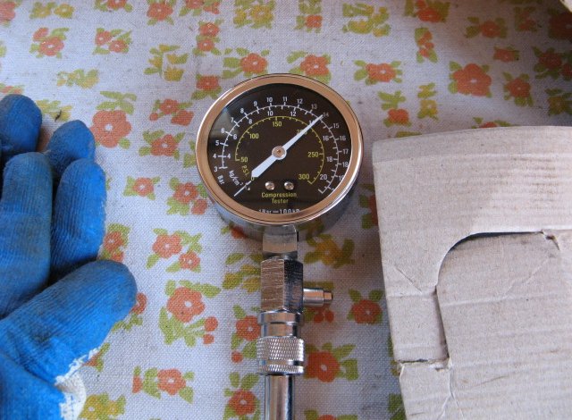

4. W końcu przechodzimy do dokonania pomiaru. Ja użyłem takiego manometru
Gaz do dechy i kręcimy rozrusznikiem. Przyda się pomocnik
Moje wyniki pomiaru to:
1- 13,5 bar
2- 13,8
3- 14,5
4- 13,8
Nie wygląda to źle przy 14 barach jakie powinno być, lecz nie wszystko złoto co się świeci (wciąga 1.5 literka oleju na 1000 km)

też osytatnio sprawdzałemciśnienie spręzania i mechanik nie odłączał zadnych opcji. Kazał mi kręcić rozrusznikiem i nie dodawac gazu, czy takie mierzenie jest poprawne?
Wyniki pomiaru:
11,2
11,2
11,1
11,2
wiec chyba tylko pierścionki,
bierze tylko litr oleju na 12-13000 kilometrów/ przebieg 213 000

wiadazc ze cylindry równo sie zuzywaj. jest oki.

tak sie zastanawiam, czy jakbyś nacisnał jednak pedał gazu cisnienie nie byloby wieksze??? nie spotykalem sie z czyms takim zeby nie wciskac pedału gazu - moze to bez różnicy??? icon_rolleyes.gif
Powinno się otworzyć w pełni przepustnicę, żeby nie stwarzać oporów powietrzu w dolocie. Gdybyś depnął do dechy to ciśnienie z pewnością będzie wyższe. Również silnik powinien być gorący, żeby tłoki i pierścienie dobrze dolegały do cylindrów.

Oczywiście pomiar na zimnym silniku nie jest kompletnie bezużyteczny. Trzeba jednak pamiętać, że zwykle jest on obarczony pewnymi błędami. Jeśli już to powinno się go robić na całkowicie zimnym silniku, a nie na takim, który chodził kilka minut. Chodzi o to, że zimny olej nabryzgany na pierścienie "zwiększa" ciśnienie sprężania (uszczelnia komorę spalania).
Natomiast jeśli chce się tylko sprawdzić czy cylindry zużywają się równomiernie to spokojnie można wykonać pomiar na zimno.
