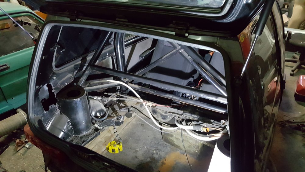

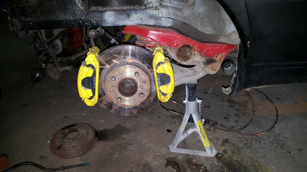

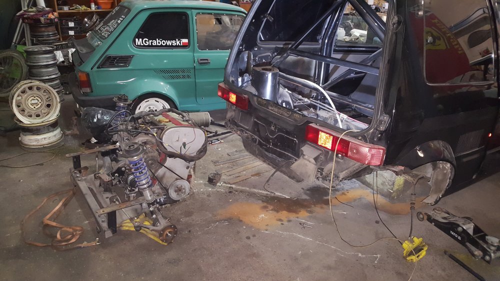

Któregoś dnia odwiedziłem magazyny NASA (czyli zaprzyjaźniony auto złom) i przywiozłem coś...
Przednie sanki z zawieszeniem z UNO...
W ruch poszła szifierka kontowa....
O, gdzie jest podłoga??? :D
Przymiarki, ustawianie, kombinowanie, znów ustawianie, znów przymiarki...

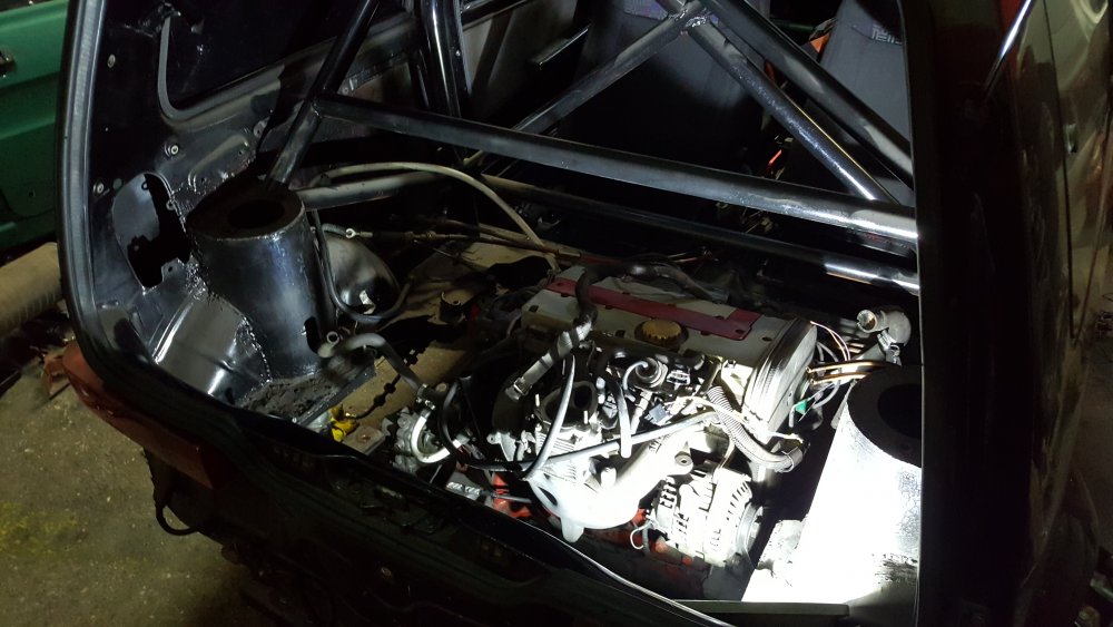

Serce przyjechało :D
Czemu Opel? CCC, cena czyni cuda, kompletny swap w cenie koszyka śliwek :P
Trochę się popieściło i się zmieściło :D

Gorzej jak silnik jest zamiast tylnej kanapy i całe tylne zawieszenie jest homemade...diagnosta się tego nie czepia ?
Pfff normalny swap na ori łapach czy klatka to raczej nie problem...
A Twojego zawieszenia się nie czepia diagnosta ? ;)
O dziwo nie ;) ...nawet rollbar mu zbytnio nie przeszkadzał

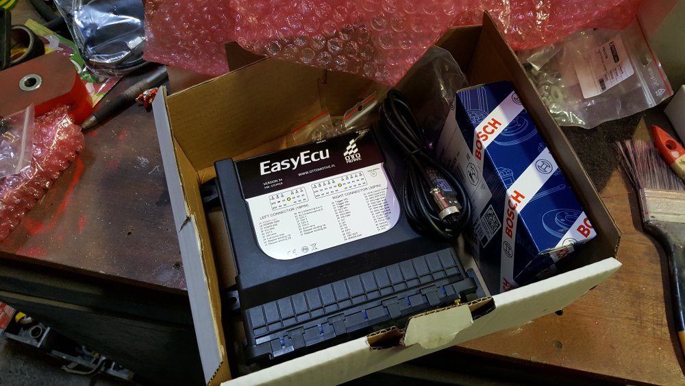

Przyszły graty. Dla mnie to "nowość", chociaz juz kiedys mialem kontakt z vemsem, ale od zera uruchamiac i stroic SA będę pierwszy raz :D
Liczè na pomoc @ahamay :D z góry dziękuję :D
testuj testuj :D
a ja się zastanawiam
Podziwiam Cie z tym EE3, ja miałem EE2 i to była porażka
Przy pierwszym podłączeniu EE2+ pod USB celem wgrania podstawowych ustawień poszedł on z dymem... Potem był problem ze sterowaniem silnika krokowego tj. sterowania nie było pomimo prawidłowego podłączenia, poleciało na gwarancje, wróciło i dalej go nie było sterowania wiec próbowałem podłączyć zawór wolnych obrotów z golfa (w instrukcji polecali taki konkretny) no i to tez nie zadziałało. Pomijając fakt bardzo trudnego kontaktu ja osobiście tego nie polecam. Może teraz się już coś zmieniło na lepsze, więc będę bacznie obserwować temat jak Ci pójdą prace z nowszą wersją.
Ogólnie kompa potem sprzedałem z opisem co się dzieje, a czy ktoś coś potem z tym zrobił to nie wiem.
Według mnie zaangażowanie w projekt najlepiej odzwierciedla strona www ottomotive. Tutaj: http://ottomotive.pl/joomla3/index.php/easyecu niby piszą o EE3 a cały opis jest dalej pozostawiony z EE2.
Edytowane przez wojtala
Zobaczymy. pytalem tu i tam na temat ee3 i nikt negartywnie sie nie wypowiadal, raczej polecano ten sterownik w takiej cenie. Znam tez jednego chlopaka ktory ma ee3 i uturbione na tym 2.0 16v z vw i tez jest zadowolony. Ahi tez pisal, ze na ee3 odpalal jakies auto i generalnie bez problemu. aplikacja troche toporna i powolna, ale generalnie polecał.
Nie potrzebujesz LSU 4.9 pod ten sterownik ?? Bo mam jedną nową i chcę się pozbyć.
Też jestem ciekaw jak się sprawi ten komp. Cena niewiele większa od MSa (gdzie ogólnie od kilku lat zaczęli ostro przeginać z tą ceną szczególnie w porównaniu z latami poprzednimi) a przynajmniej z wyglądu znacznie mniej chałupniczo :phi: Muszę kiedyś dokończyć swój komputer i wprowadzić na rynek to z trzema producentami będzie w Polsce zagłębie :hehe:

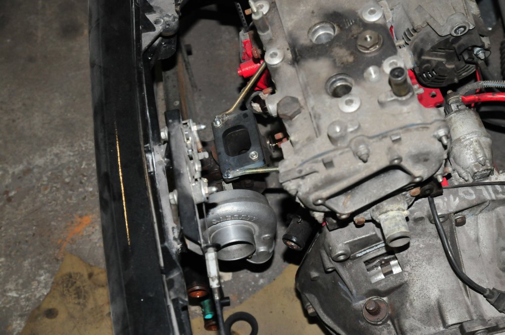

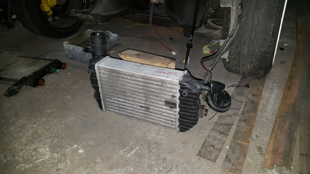

Tymczasem dopracowałem flanszę tak ze mieści się wszystko nawet w 13"
Trzeba by pomyslec jak to zamontować... chlodnica z ducatti... znaczy z ducato :D
Nie no jak z Ducatti to rispekt :phi: ja do podobnej z Multipli heftnąłem takiego kątownika z casto (do wieszania pólek cycuś) jednego do belki od spodu pionowo i dwa krótsze poziomo do tej blachy co po drugiej stronie trzyma ori chłodnicę
A co tu się robi, ja się pytam, co?
:D
Pitorynka hakas, garecik maly 25 cośtam.
Generalnie mała, ale wieksza niz typowe k03 :)
