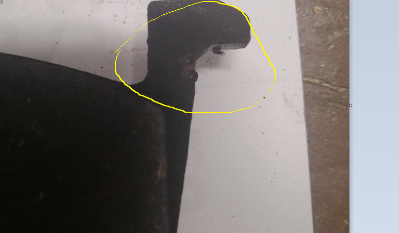

Wygląda, że na razie jest cisza, nie będę tego rozbierał teraz. Moja modyfikacja polegała na tym co widać na foto. Punktakiem ze 2x i już nie lata. Spróbowałem najsampierw na starym klocku jak to będzie szło. Na forum opla vectry też walczyli z czymś takim.

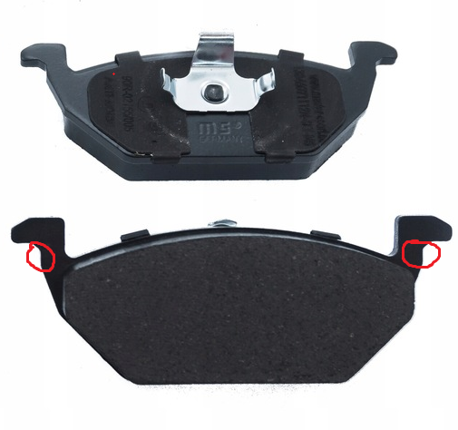

nom, faktycznie, nie zwróciłem uwagi wcześniej. foto przykładowe z neta.

textar 2263101 - kupiłem stąd - https://motostacja.com/p/TEXTAR-2263101 arona 2019, 110km, numer PR jaki "wyszedł z VINu" facetowi w aso: 1ZS Hamulce tarczowe przód (Geomet D). Pan mi dał nawet nr klocków VW: Klocki P 2Q0698151Q. Jeszcze przed założeniem koła finalnie zmierzyłem 'mniej więcej' średnicę tarczy, aby mieć na przyszłość wiedzę co kupić. Na pewno okolice 276 mm było.

No chyba nie mogłem tak zrobić. Musiałbym sporego młotka użyć lub innej większej siły. Jest różnica w rozstawie sprężyn-blaszek. Na foto stare klocki, różnica to jakieś 8mm.

Zmieniałem klocki z przodu w seacie arona. Przebieg jakieś 70 tys. Kupiłem textar 2263101. Wyjąłem stare, obczyściłem wszystko. Nowe pasują. Skręciłem. Dziś jadę - coś się tłucze z prawej strony na nierównościach (wcześniej była cisza). Po zaparkowaniu macam zacisk a jego można góra dół z milimetr ruszyć. No luźno. Pewnie to się tłucze. Zacisk nie posiada żadnych drutów ani sprężyn co to by trzymało wszystko w kupie. Rozebrałem znów wszystko i faktycznie - stare klocki miały mniejszy luz a te nowe już większy. Punktakiem dziabnąłem blachę w tych miejscach i luz się zmniejszył, ale co to ma być do licha? (jeszcze nie jeździłem, więc nie wiem czy to pomogło). Od razu pomyślałem, że jakieś podróbki kupiłem, ale tam na opakowaniu jakiś kodzik był do sprawdzenia na www. Sprawdziłem - jest git. Więc zonk jakiś.

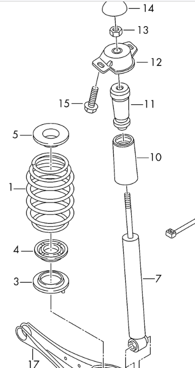

Pacjent to golf sportsvan z zawieszeniem niby sport (wg katalogów jeśli dobrało się 18 calowe koła to zawias sport był razem. Nie wiem tego dokładnie, tak zeznawał 2gi właściel tego sprzętu). Przebieg 135tys. Czasami z tyłu jest taki puk, jak np. najedzie się wolno na przeszkodę. Przy zmianie opon na zimowe (listopad 2023) poprosiłem mechanika o rzuceniem okiem na tył, bo coś słyszę. Facet mówi, że wszystko OK jest. Natomiast przy badaniu technicznym (kwiecień 2023) diagnosta powiedział, że tylne amortyzatory coś zapocone są, ale działają, więc nie czepia się dalej. Czy jakby teraz te amortyzatory (nr 7) padły całkiem i zaczęło się pukanie? Czy to mocowanie górne (12) jednak?
