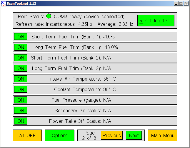

  24. Autko Daihatsu Sirion 2005 r. Silnik 1kr-fe 3-cyl 1.0 68KM. Zdaje sie ten sam, co zostal niedawno przewalkowany, jak to 'super' przyspiesza i malo pali w yariskach Otoz sirion ma przypadlosc, ze sporo pali, ok 8l. Kupilem na alledrogo interfejs elm 327 i podpialem sie z laptokiem. Program ScanToolNet. O2 Sensor 1 (sonda lambda nr1?) ladnie oscyluje 0.1-0.8V O2 Sensor 2 (sonda nr 2?) praktycznie brak oscylacji, na rozgrzanym 0.8-0.9V i procenty zawsze sporo na plusie Korekta short term fuel trim oscyluje wokol 0% Korekta long term fuel trim na minusie, rzedu -20%. Rozgrzany na jalowym nawet -50%. I tu chyba jest pies pogrzebany, bo powinno byc podobnie jak short term? Cos wzbogaca mieszanke, leży sonda nr 2? Bledow brak, check engine tez nie wywala, silnik pracuje normalnie, no moglby troche lepiej sie odpychac, tylko to duze spalanie ___________ 1. Zimny jalowy: ____________ 2. rozgrzany, jalowy, korekta: ____________ 3. rozgrzany, 2000 obr ____________ 4. rozgrzany, 2000 obr ____________ 5. rozgrzany, jalowy
