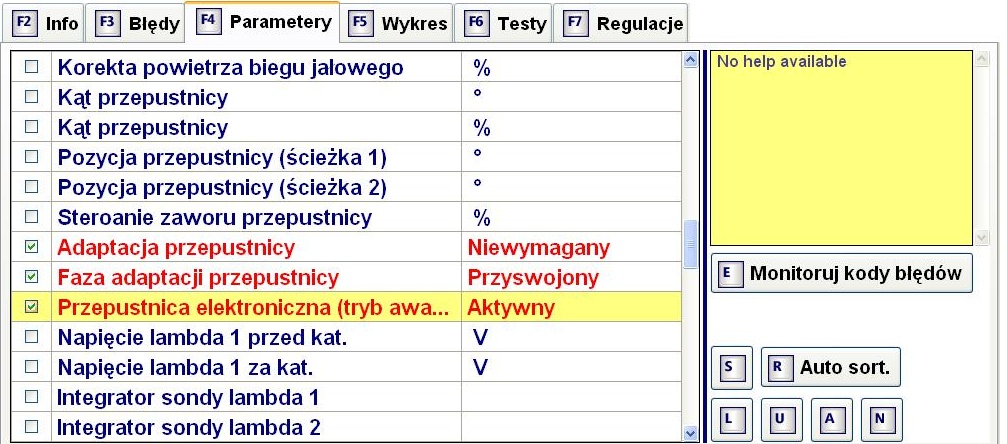

  4. Witam, pacjent to GP 1.2 8V Pb+LPG - 95kkm. Objaw wysokie spalanie około 10l na 100km LPG Dwa lata temu trenowałem ten sam objaw.Po czyszczeniu i adaptacji przepustnicy spalanie wróciło do normy tzn. około 8l/100km (średnie,trasa dużo mniej). Spalanie narasta z czasem, nie dzieje się to z dnia na dzień. Wymieniłem wszystkie filtry, olej. Przegląd instalacji gazowej też zrobiony. Niestety niewiele to dało. Mam kilka pytań do znawców MES'a. 1. Czy po przeprowadzeniu następujących operacji pod zakładką "Regulacje" w kolejności: -Zerowanie funkcji autoadaptacyjnych -Wyzerowanie parametrów autoadaptacyjnych -Adaptacja przepustnicy w zakładce "Parametry" widnieje: -Adaptacja przepustnicy - niewymagany -Faza adaptacji przepustnicy - przyswojony -Przepustnica elektroniczna(tryb awaryjny) - aktywny 2.Czy po zerowaniu przepustnicy w zakładce "Parametry" nie powinny pojawić się poniższe informacje: -Adaptacja przepustnicy - wymagana -Faza adaptacji przepustnicy - nieprzyswojony -Przepustnica elektroniczna(tryb awaryjny) - nieaktywny 3.Czy adaptacja przepustnicy wpływa na ilość spalanego paliwa? 4.Jak długo powinna przebiegać adaptacja (czy po zagrzaniu silnika oraz przegazowaniu do odcięcia, wyłączeniu zapłonu i odczekaniu np.godziny można jeździć na gazie czy na paliwie- jeśli na paliwie to jaki czas, aby się ułożyło ) Podpowiedzi otrzymane na innym forum: Spalanie benzyny: 8,2l/100km (cały bak,litrażowanie) Sonda lambda: zakres 0,067 do 0,789V. Silnik uruchomiony z rana (zimny).Czy tak powinno być jeśli chodzi o górną granicę napięcia, czy to już koniec sondy? Druga za katalizatorem pokazuje wskazania 0,001 do 0,35V (w 200 sekundzie testu). Może coś robię źle, coś umyka, ale nie wiem gdzie szukać przyczyny. czekając na wasze sugestie i podpowiedzi pozdrawiam

  10. Dzięki za informację.Zrobiłem jak opisałeś.Spalanie chwilowe na komputerze od razu spadło.Zobaczę jak przejadę dłuższy dystans. Jeszcze jedno pytanie: ile trzeba przejechać kilometrów na benzynie, aby przepustnica się ułożyła i można było pojeździć na gazie pozdrawiam
  11. Witam, może temat banalny lecz przeczesałem internet i nie ma jednej jasnej odpowiedzi jak należy poprawnie to zrobić. Moje wątpliwości nasuwają kilka pytań.Oto one: 1.W MES'ie jest kilka pozycji do regulacji.Których użyć? -zerowanie funkcji autoadaptacyjnych -wyzerowanie parametrów samoadaptacyjnych -kasowanie adaptacji koła fonicznego -adaptacja przepustnicy 2.Jeśli użyć tych funkcji to w jakiej kolejności? 3.Czy silnik ma być zimny czy może być ciepły? 4.Jaka procedura po wyzerowaniu parametrów? Czekam na Wasze sugestie. pozdrawiam
  12. Witam, temat wałkowany już sporo razy lecz w moim kropku to chyba specyficzna sprawa. Kropek po przebiegu 83kkm,zagazowany. Spalanie w cyklu mieszanym około 10l gazu.Moim zdaniem trochę dużo. Na wyświetlaczu spalania chwilowego rzadko pokazywała się cyfra np. 6,9l.Zazwyczaj to 7,6l czy 8,2l.Przy dodawaniu gazu to nawet 25l. Po wymianie świec na BRISK Silver (do LPG) wróciły wskazania np. 6,4l,4,9l lecz nadal średnie spalanie jest wysokie. Po skanowaniu MES'em większych błędów nie było. W załączeniu zamieszczam screeny. Proszę spójrzcie na nie fachowym okiem. Martwi mnie korekta kąta wyprzedzenia (0%). Czy należy zrobić autoadaptację przepustnicy (po zrzuceniu na luz chwilowe spalanie zamiast spaść na 2l to się waha 3,7l,4,5l i w końcu 2l). Co oznacza błąd P0504(obecny), a w body błąd B1010(sporadyczny)? Czekam na Wasze sugestie co zrobić aby spalanie wróciło do normy.
  13. Tak ma być. Sam miałem to samo czyli niepokoił mnie ten tryb awaryjny. Korespondowałem z gościem z Linei i MES pokazywał dokładnie tak jak w załączonym pliku.
