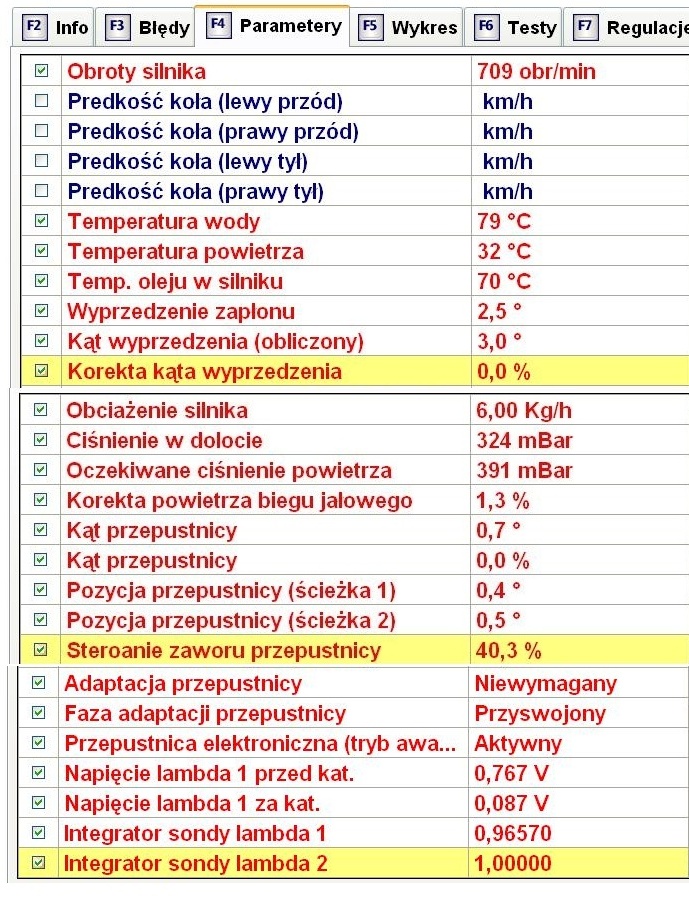

  12. Witam, temat wałkowany już sporo razy lecz w moim kropku to chyba specyficzna sprawa. Kropek po przebiegu 83kkm,zagazowany. Spalanie w cyklu mieszanym około 10l gazu.Moim zdaniem trochę dużo. Na wyświetlaczu spalania chwilowego rzadko pokazywała się cyfra np. 6,9l.Zazwyczaj to 7,6l czy 8,2l.Przy dodawaniu gazu to nawet 25l. Po wymianie świec na BRISK Silver (do LPG) wróciły wskazania np. 6,4l,4,9l lecz nadal średnie spalanie jest wysokie. Po skanowaniu MES'em większych błędów nie było. W załączeniu zamieszczam screeny. Proszę spójrzcie na nie fachowym okiem. Martwi mnie korekta kąta wyprzedzenia (0%). Czy należy zrobić autoadaptację przepustnicy (po zrzuceniu na luz chwilowe spalanie zamiast spaść na 2l to się waha 3,7l,4,5l i w końcu 2l). Co oznacza błąd P0504(obecny), a w body błąd B1010(sporadyczny)? Czekam na Wasze sugestie co zrobić aby spalanie wróciło do normy.
  13. Tak ma być. Sam miałem to samo czyli niepokoił mnie ten tryb awaryjny. Korespondowałem z gościem z Linei i MES pokazywał dokładnie tak jak w załączonym pliku.

  23. Witam, po kłopotach związanych z czujnikiem podciśnienia, a dokładniej ze zintegrowanym z nim pomiarem temperatury i problemami z odpaleniem w temperaturach bliskich 0st. nadszedł czas na kolejne. Po lekturze kącika oraz wysokim spalaniem zdecydowałem się na zerowanie parametrów adaptacyjnych przepustnicy. Za pierwszym razem nie udało się. Po rozmowie z forumowiczem Robertem przeczyściłem przepustnicę i powtórzyłem proces adaptacji. Udało się- chyba. Po podłączeniu do FES'a dziwi mnie fakt, że parametr"przepustnica elektroniczna-tryb awaryjny" jest aktywny. Scan w załączeniu. Profilaktycznie pojechałem do gazownika, który wgrał mapy gazowe od nowa(nie wiem czy było to potrzebne). Średnie wskazania komputera też są wysokie, jak i zużycie chwilowa wyświetlane przez komputer wydaje się masakrycznie wysokie.Na domiar złego termometr na desce pokazuje -1st. rano, gdzie temperatura zewnętrzna jest w okolicy 12st. Oczekuję porady w kwestiach: -czy tryb awaryjny ma być aktywny(jeśli nie, to w jaki sposób go skasować) -czy w związku z tym trybem istnieje możliwość wysokiego spalania -czy termometr temperatury zewnętrznej ma wpływ na działanie ECU, czy to tylko informacja dla kierowcy -czy ciśnienie w kolektorze dolotowym jest poprawne(scan w załączeniu). mierzone po dłuższej trasie
  24. U mnie jest zintegrowany MAP. Wymiana na stary wymieniony przez serwis w sierpiu zeszłego roku przyniosła oczekiwaną zmianę. Parametry to: temp. powietrza 37st.(zmiania się wczasie gdy się silnik grzeje, a nie jest stała 106st),ciśnienie w dolocie 292mBar,oczekiwane ciśnienie 343mBar. Adaptacja przepustnicy przeprowadzona.Przepustnica przeczyszczona,silnik zagrzany do pow.80st., przegazowanie 4 razy do odcięcia pow. 5000obr/min i silnik wyłączony na 5 minut. Brak wahań obrotów, brak błędu przepustnicy (kod1687)chyba wszystko w porządku. Martwi mnie tylko 3xbeep po zapaleniu samochodu. Jak się tego bipania pozbyć, czy to coś szkodliwego? Trochę mnie to denerwuje. Dzięki za sugestie i pomoc.
