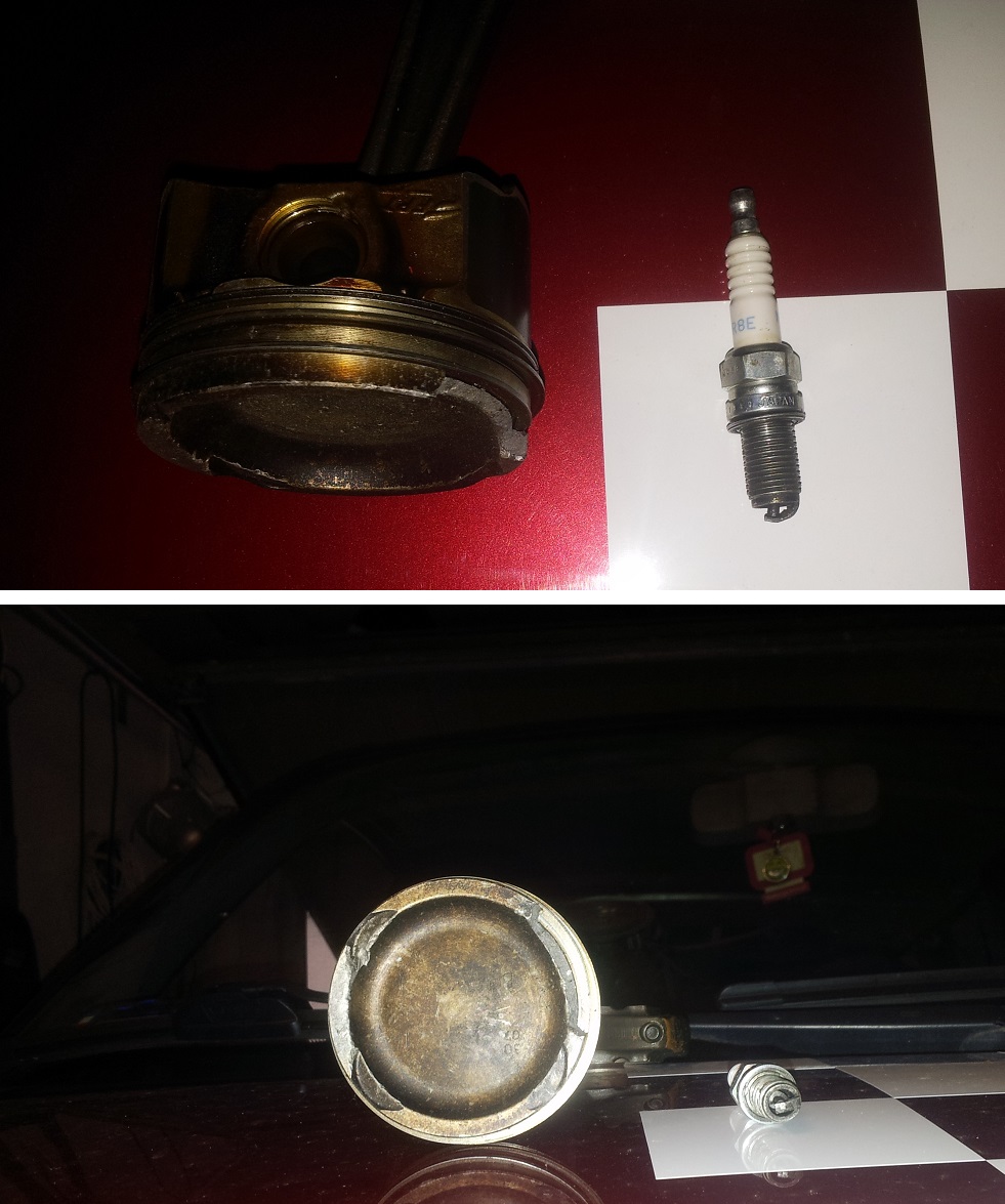

  5. U mnie był dwa razy ten sam, któryś środkowy, drugi albo trzeci tłok. Resztki też znalazły się na pozostałych.
  6. > Jaką śrubę? Śruba lub nakrętka, którą przykręca się zębatki do wałków, nie pamiętam bo raz w życiu tam zaglądałem. Pod deklem gdzie w innych 16V są cewki. Nie pamiętam też momentu jakim wałki są dokręcone fabrycznie, dowaliłem z klejem i po dziś dzień jest OK. Dodam że za pierwszym raz jak mi uwaliło tłok to zawory były całe i po oczyszczeniu ich z ciał "obcych" kompresja była. Za drugim razem już nie było kolorowo, musiałem kupić głowicę używaną bo większość zaworów się pokrzywiła (no i stówki lecą ) edyta: W zasadzie jest to trochę nie logiczne bo... za pierwszym razem jak zmieniłem tłok, wałków nie ruszałem, ustawiłem rozrząd i heja... auto jeździło. Wałki ruszyłem dopiero jak mi drugi raz poszedł tłok i zawory. W każdym bądź razie problem nie powrócił. Pojeździłem jeszcze trochę na DET3 i po pół roku zawitało EMU.
  7. u mnie praktycznie zaraz po założeniu t-jet'a, parę jazd próbnych było. Dałem mu w palnik na 3 biegu i... podobnie jak u ciebie, zgasł i brak kompresji. Głowica zdjęta a tam półka na tłoku ukruszona... Nie wiedziałem o co kaman, zamówiłem tłok, pierścienie i założyłem. Pojeździłem dłużej i przed zawodami (w drodzę na zawody) na 6 biegu replay.... znów zgasł i brak kompresji. Efekt podobny. Kolega z AK poradził abym zajrzał w wałki i dowalił śrubę większym momentem dodając kleju do gwintów - po dziś dzień zapitala - ponad rok. Co się stało, nie wiem, nie znam się, foty zrobiłem przed chwilką tego co znalazłem jeszcze w garażu. Tłok z ukruszoną półką, świeca sklepana
