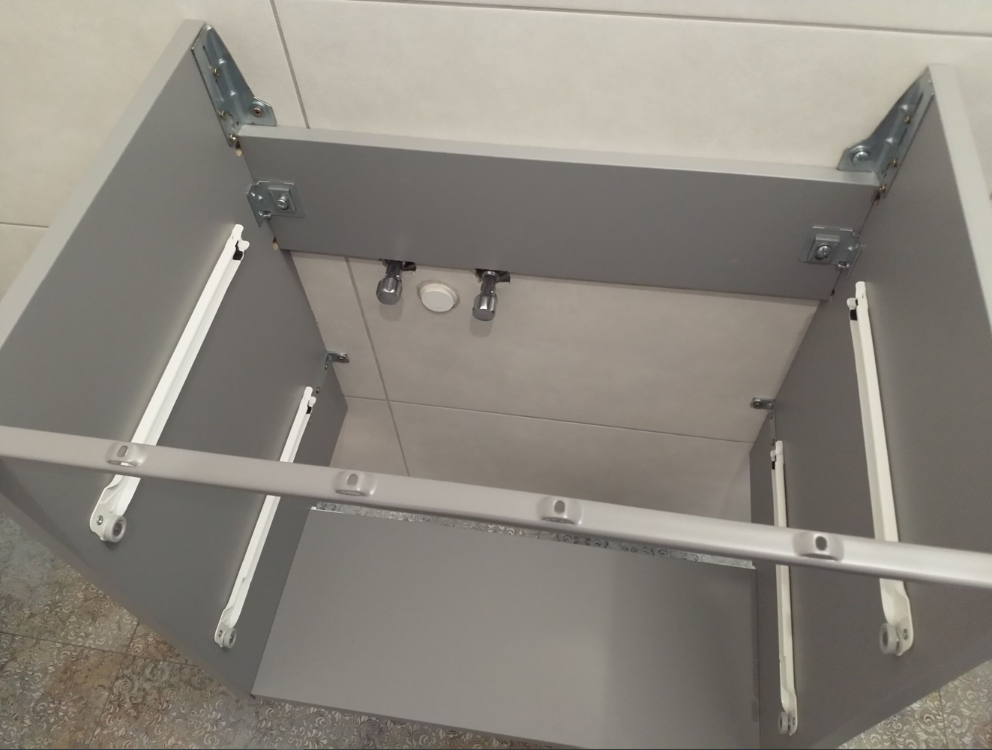

  12. Juz powiesiłem no ale na podwójnej GK + płytki i nie na małych molly, jak szafka kolegi, która spadła https://forum.autokacik.pl/index.php?/topic/513653-pytanie-o-kołki-do-gk-ale-nie-do-końca-wieszanie-szafek/&do=findComment&comment=8471310 Przy okazji wyniki testu na zrywanie źródło: YT https://youtu.be/ucD779kTxiU

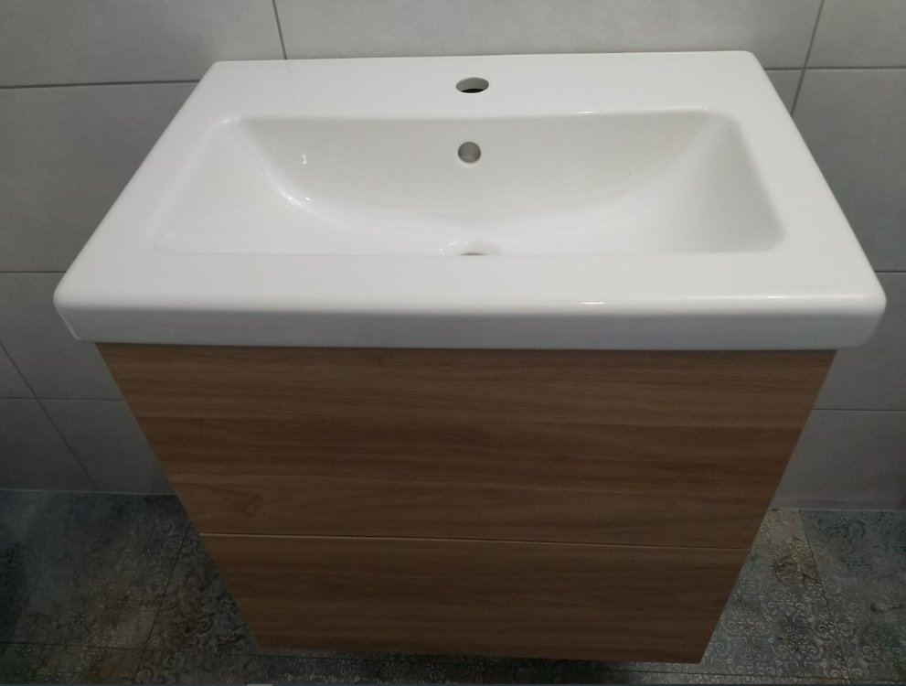

  13. Podsumuję temat umywalki Oprócz fabrycznego środkowego mocowania (ikea) dorobiłem górne (rzeźba) i dolne Na podstawie archiwalnego zdjęcia trafiłem lewymi mocowaniami w stelaż - tam kołki fisher Prawa strona, mocowanie górne i środkowe duże MOLLY (wg testów o wiele wytrzymalsze niż małe) na śrubę M6 Dodatkowo silikon Jest stabilnie myślę, że mógłbym się podciągać DZIĘKUJĘ za wszystkie porady i krytyki

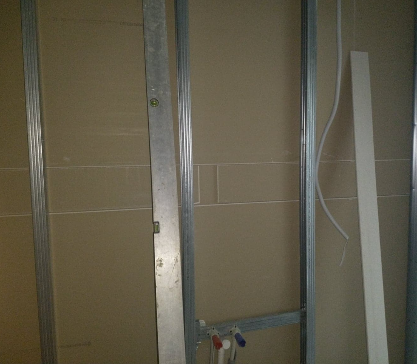

  14. A tak przy okazji, odgrzebalem zdjęcie z czasów stawiana scianki. Szafka będzie mocowana praktycznie równo z profilami, ale są jednak 10cm szerzej niż rozstaw mocowań szafki Mocowania z lewej strony zamierzam dać do profilu (przewiercając się przez blachę i dac kołek rozporowy fisher duopower 8x65) Natomiast z prawej strony obok profilu, na Molly

  21. Jest szafka pod umywalkę i to właśnie ta szafka będzie kotwiczona w ścianie. Potencjalnie szafkę można wzbogacić w 2 nóżek od strony frontu, ale żona marudzi.... Pierwotnie miała być umywalka na szafce stojącej dlatego nie robili wzmocnienia pod wisząca umywalkę Natomiast żonie się odwidziała szafka stojąca
  22. Cześć Sprawa dotyczy łazienki, któej ścianki to konstrukcja G/K (jedna ścianka pojedyncza płyta GK a 3 ścianki podwójna płyta GK) na to płytki ścienne 30x60 Klasyczne kołki typu MOLY przewidziane są do montażu bezpośrednio w płycie (a nie przez glazurę itp) oraz do pojedynczej a nie zdublowanej płycie - więc nie nadają się tutaj wcale Mam od powieszenia a) małą, płytką szafkę (raczej tylko siły ścinające) na ściance z pojedynczą płytą G/K + glazura b) szafkę umywalkową na ściance z podwójnym G/K + glazura (nie dość że ciężka, to jeszcze głęboka na 40cm) - tutaj obawiam się raz - siły wyrywającej kołki - DWA - naporu odkształacjacego ścianę i pękania glazury Pytanie jakich kołków użyć dla a) oraz b) (póki co stawiam na FISCHER DUOPOWER odpowiedniej długości) Pytanie do b) czy nie ryzykować i dodać szafce 2 nóżki Dodam na marginesie, że nienawidzę gipsu ani jako gładź ani tym bardziej konstrukcji G/K uważam to za szczyt tandety, no ale o ile na 2 poziomach tego uniknąłem ,to z adaptowanym poddaszem wyszło jak wyszło
