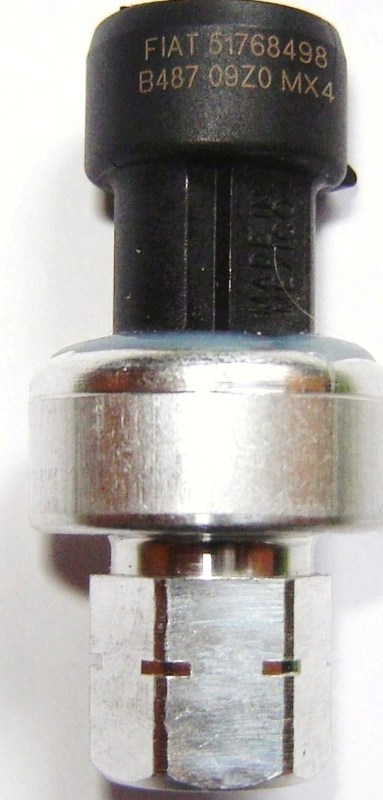

    > A teraz znow podobny problem, blad czujnika cisnienia kimatyzacji, ale jak sprawdzam na zaworkach > na rurkach od klimy to cisnienie jest. Czy to moze swiadczyc tym razem o faktycznie walnietym > czujniku cisnienia klimatyzacji? > Ktos gdzies kiedys pisal jeszcze o zaworze rozprężnym.... co to takiego? gdzie on w ogole siedzi? > jaki jest objaw jego uszkodzenia? > Jakie czujniki cisnienia beda pasowac do STILO? Taki czujnik potrzebujesz. Gdyby się okazało,że to czujnik to pisz PW
