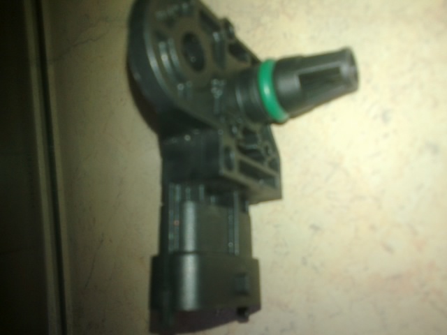

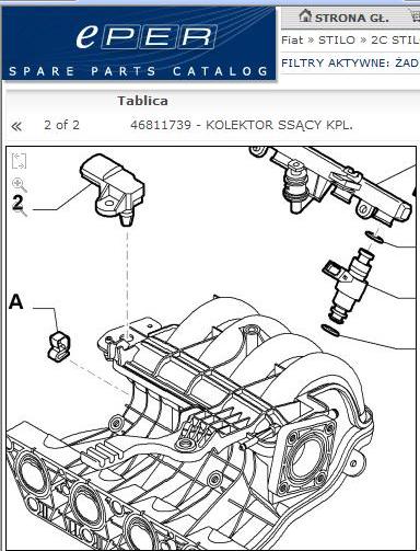

  4. Umiejscowienie czujnika Ale już kilka wymieniłem w tych silnikach i z doświadczenia Ci powiem,że czyszczenie nie pomaga, przynajmniej na długo NR 2 to czujnik
  5. Wiec to będzie to Zaraz wrzucę foty Zdjęcie robione telefon,ale jak byś chciał to zrobię aparatem i zobaczysz,czy jest taki sam u Ciebie,ale ja jestem pewien że tak
  6. A jaki masz silnik,bo jakieś czujniki do stilo mi zostały,więc jak by spasował,to było by na pewno taniej Edyt:oczywiście orginał
