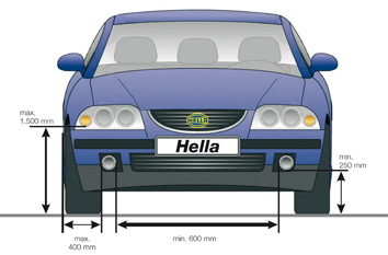

Właśnie na TVNTurbo w programie ToolBox człowiek montował świała do jazdy dziennej. Mniejsza o montaż i podłączenie bo to banalne ale przy okazji rzucił kilkoma przepisami.
Otóż światła nie mogą być umieszczone w odległości większej niż 40 cm od krawędzi bocznej auta, nie mniej niż 25 cm od podłoża oraz rozstaw lamp nie mniejszy niż 60 cm.

Myśle ,że ten rysunek pomoże w montowaniu lampek dziennych.
Czyli gostek w programie prawdę mówił.
prawdę... widziałem nawet chyba źródło (prawne), ale jakoś nie mogę znaleźć teraz... hmm.gif
