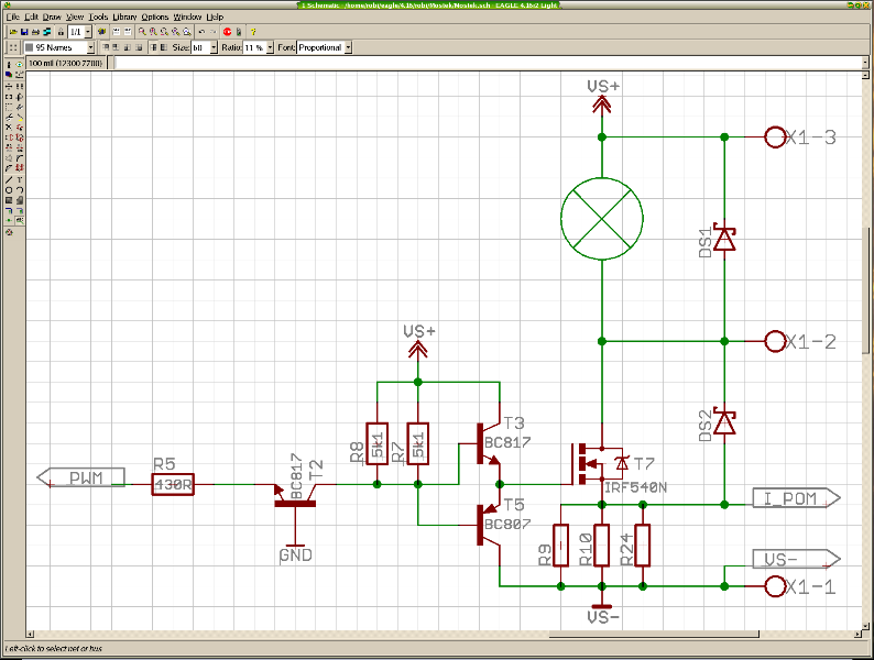

No kurcze to kupiłem rezystory na troszkę za małą moc. Kupiłem 2,2 OHM 10Wat i 4,7OHM 20Wat. Wydaje mi się, że ten 2,2 OHM był by najlepszy ale ma za małą moc i nie wytrzyma. Może kupię jeszcze około 1-1,5 OHM i mocy 20 Wat i wsadzę. Sprawdzę na którym świecą śwatła wystarczająco mocna ale nie na tyle aby oślepiać w dzień i napisze na ten temat na forum.
> 50% mocy pójdzie na ciepło nie na darmo taki duży radiator...
No i tu się akurat mylisz - nie 50%. To jest przetwornica impulsowa i jej sprawność jest dość duża.
Wielkość radiatora wynika z tego że układ może pracować w skrajnie niekorzystnych warunkach tzn. temp otoczenia może być dość wysoka np. w komorze silnika. W takim przypadku wielkość radiatora ma swoje uzasadnienie.
Napięcie podzieli się nastepująco: 6,5V na żarówce, 5,5V na rezystorze
Moc na rezystorze 13,75 W
> 4,7OHM 20Wat.
Napięcia: 4,3V na żarówce, 7,7V na rezystorze
Moc na rezystorze 12,6W
Dla rezystora 1 ohm:
Napięcia: 8,7V na żarówce, 3,3V na rezystorze
Moc na rezystorze 11W
Dla 1,5 ohma:
Napięcia: 7,6V na żarówce, 4,4V na rezystorze.
Moc na rezystorze 13W

A propo zmniejszenia mocy, nie róbcie tego za pomocą rezystorów w szereg bo to nic nie da jeśli chodzi o oszczędność. Spadek napięcia idzie w ciepło więc moc pobierana jest prawie taka sama.
Co do metod sterowania robi się to na przetwornicach PWM inaczej mówiąc żarówka jest włączana na ułamek sekundy i wyłączana ale pod pełnym napięciem.
Efekt ściemnienia jest uzysakny dzięki czasowi wyłączenia oraz faktu bezwładności świetlnej halogena.
I tu dobrze prawisz. W zasadzie można użyć najnormalniejszego triaka i też będzie OK. Przy tyrystorze widoczny byłby efekt mrugania żarówki
