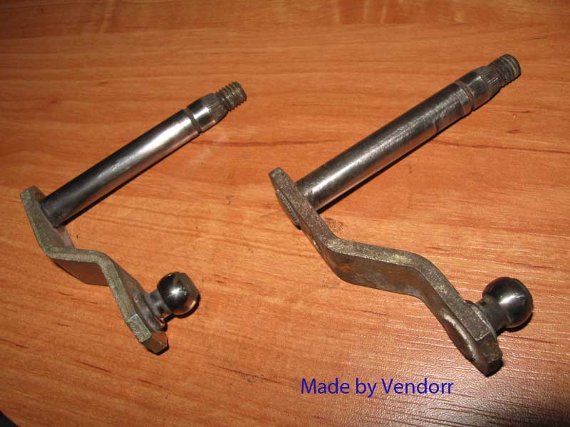

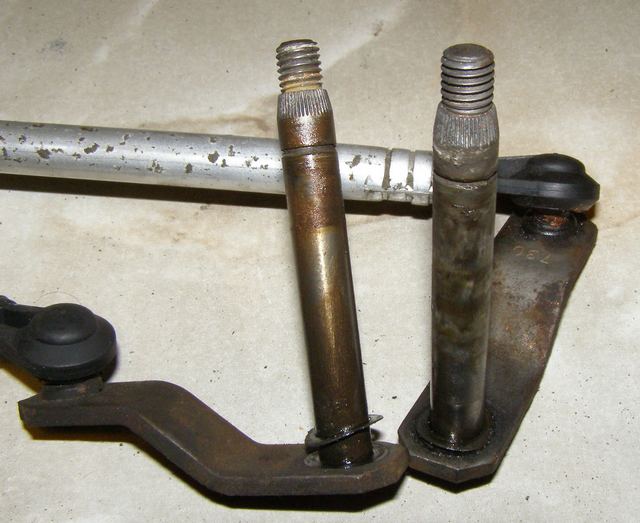

Przy tym się trochę namęczyłem zanim ją wyjąłem:
A tu już po zdemontowaniu - i to ma się obracać bez oporu icon_eek.gificon_eek.gificon_eek.gif
No a tu już po użyciu papieru ściernego (nie pamiętam jaka gęstość, ale do wstępnego polerowania)
Po wszystkiemu nasmarowałem elegancko smarem grafitowym, ale niestety nie wymieniłem gumowego oringu i ciekawy jestem jak to właśnie będzie wyglądało za rok.
PZDR VEN

Miałem wcześniej grafitowym posmarowane i jak zmieniałem mechanizmy (w starym miałem pęknięte oczko do mocowania oraz wyślizgany wieloklin. I wyglądało wszystko ok, kręciło się prawie bez żadnych oporów.
