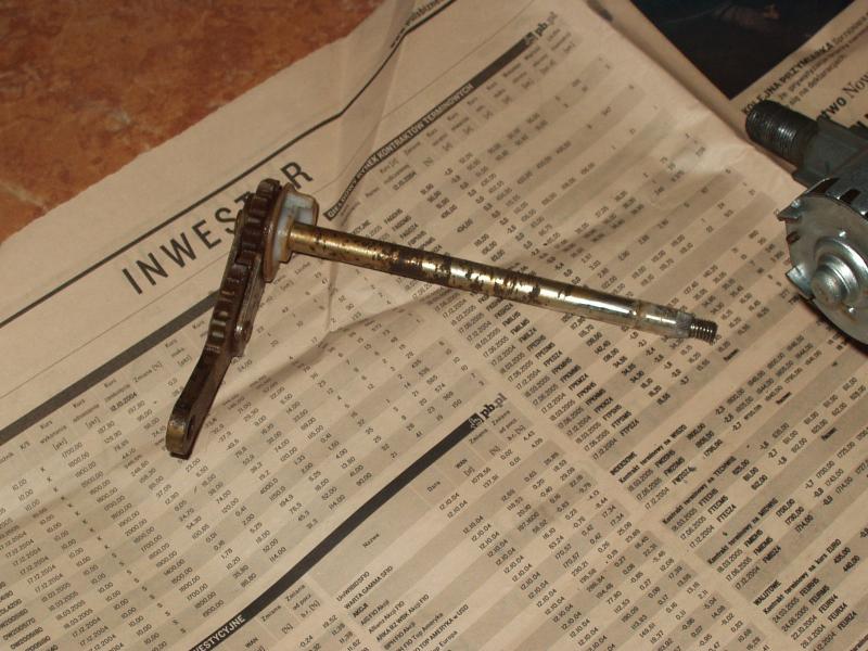

> Mnie udało sie wybić ośkę, przy okazji pękł mi ten biały plastyk na
> niej który jest od wewnętrznej strony.
> Niestety składając silnik posypały mi sie szczotki. Zdaje sie że
> takich nie dokupię?
> W każdym bądż razie, ośke nagwintowałem i wszystko złożyłem do kupy -
> teraz efekt jest jak poprzednio - wycieraczka sie trzyma ale nie
> chodzi
Mnie się udało szczotki dokupić. Silniczek też mi padł więc podjarany sukcesami kącikowiczów wyciągłem mechanizm w celu smarowanka...Niestety okazało się że sam mechanizm jest w miarę sprawny a nie działa sam silniczek. Jedna ze szczotek jest starta prawie do zera. Trafiłem w sklepie podobne wielkością szczotki (5 zł/szt.), trza je będzie opiłować papierem lub pilnikiem do wymiaru oryginalnego i będę próbował reanimować silniczek. Szczerze mówiąc czarno to widzę, to prawie zegarmistrzowska robota, wszystko takie malutkie ale próbuje. Nowy silniczek w ASO 590 zł icon_eek.gif
Udało mi się ściągnąć ramię wycieraczki (niestety ułamałem ten kapturek ochronny plastikowy który zakłada się na nakrękę na ośke)
Samego silnika nie musiałem demontować bo pomógł WD40, wycieraczka ryszyła i jak narazie działa. Jednak jego remoncik dokładam do listy "do zrobienia jak będzie cieplej".

No i udało się...wymieniłem szczotkę w silniczku, nasmarowałem cały mechanizm i pieknie śmiga yay.gif . Trochę zmasakrowałem obudowe mechanizmu, podważałem ją śrubowkrętem zrywając z nitów i teraz nie przylega dokładnie ale udało się zanitować i pewnie się trzyma. Lepiej było rozwiercić nity i nagwintować otwory ale to już przy następnej awarii...tfu tfu tfu cobym sobie nie wykrakał wink.gif

A powiedz mi jak wybijałeś ośkę to sama wyszła czy z tulejkami?Mi to idzię z tulejka i nie wiem czy ma sens coś robić?Chyba nie confused.gif
> PS. przy wybijaniu uwaga na palce
> jak z tulejkami? wybij cala i bedzie si
no bo w środku są tujejki? i na górna (przy gwincie) wysuwa mi się razem w ośką (jakby była przyspawana) i się klinuje się gdzieś. Próbowałem ją wibić chyba z godzinę
hmm z tego co pamietam to niie ma bata zeby wyszlo cokolwiek poza oska
> oska
A co się znajduje pomiędzy ośką a obudową?
moze to dziwne ale jak zagladalem u siebie niie bylo tam niczego shocked.gifzlosnik.gif

zeby zaczac wybijac oske trzeba wyjac te kolka zebate?
ps. moczenie przez dwa dni w wd-40, a potem przez kolejne dwa w nafcie nic nie daja=oska ani drgnie
> jak to zrobic? fotki zamieszczone jako zalaczniki nie dzialaja
nieeeeee zlosnik.gif po rozwierceniu nitow naparzasz mlotkiem przez drewienko od gory i predzej czy pozniej pusci zlosnik.gif

ja najpierw moczylem dwa dni w nafcie (podobno lepiej penetruje niz wd-40), nastepnie nakrecasz nakretke na gwint oski (ja uzylem takiej z plastikiem samokontrujacym - dlatego, ze jest wyzsza i chroni oske - walisz w nakretke, a nie w oske i nie zbijesz jej tak szybko). drewienko, mlotek. u mnie pusilo po kilku uderzeniach. zapieczona byla na gornej tulejce.
zanim zaczniesz tluc to zrob fotke jak ustawione sa koleczka zebate. wzgledem siebie, ja mam teraz klopot bo nie pamietam jak to wszytsko bylo zlozone :>

Nie wiem czy o te ci chodzi, ale mam jakieś zachowane u siebie.
Dzieki za fotki.
Jeszcze jedno pytanie, wszyscy pisza o duzych problemach przy wybijaniu oski. A jak wyglada jej ponowny montaz? Czy skladajac calosc oska wchodzi latwo czy rowniez stosuje sie rozwiazania siłowe?
> Dzieki za fotki.
> siłowe?
jak dobrze wyczyscisz i nasmarujesz to wchodzi bez najmniejseego oporu vibra.gif

Myślę, ze to nie tyle zdycha silniczek co koło zębate i jego trzpień, na którego końcu mocuje się płaskownik, poruszający mechanizmem wycieraczek.
Wg mnie sa dwa sposoby naprawy w zalezności od powodu usterki (zakładam, że sam silniczek działa):
1] Trzpień ma utrudniony obrót w tulejce w wyniku braku smaru i nadmiaru syfu - solucja to wybić trzpień z kołem zębatym, oczyscić, nasmarować i zamontować (pomocne foty z manuala na WoA o ratowaniu tylnej wycieraczki)
2] W wyniku trudnej pracy wycieraczek (np. często pracujących na sucho albo obecności syfu w tulejce - patrz pkt.1.) nadmiernemu obciążeniu ulega plastykowe koło zębate, napedzane w sposób ślimakowy przez metalową oś silnika - wskutek tego owa oś ślimakowa potrafi skutecznie zmielić plastykowe zęby koła. Im więcej zębów ulegnie zniszczeniu, tym praca wycieraczek staje się coraz bardziej chaotyczna, az w koncu cały mechanizm stanie przy nadal słyszalnej pracy silniczka. Rozwiązaniem jest w tej sytuacji wymiana koła zębatego wraz z trzpieniem lub ewentualne nałożenie podkładki na trzpień pomiędzy zebatką a korpusem przekładni. Odpowiednio gruba podkładka pozwoli załapać slimakowi brzegowe partie ocalałych zebów. U mnie póki co to działa, chociaż mam świadomość, ze to rozwiązanie chwilowe 275123014-zielony.gif
U Ciebie wszystko stanie się jasne po roznitowaniu osłony przekładni.

A ja mam problem taki: po rozmontowaniu mechanizmu wycieraczki ukazał mi się mechanizm w stanie idealnym z bielutkim smarem (a auto ma już swoje lata:) trzpień chodzi gładziutko, nic nie trzeba było wybijać, ale po zamontowaniu wycieraczki dalej wybija mi bezpieczniki (dodam że bez ramienia wycieraczki silniczek pracuje, ale nieregularnie, nie robi pełnego cyklu). Ma ktoś jakiś pomysł?
