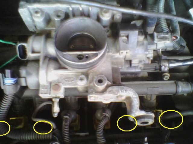

Jakoś nie widziąłem fotki wiec daję

Dzięki za zdjęcia i za rady 270751858-jezyk.gif jeśli się skuszę, to sam wymienię świece smile.gif zawsze musi być ten pierwszy raz smile.gif
