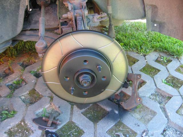

Brembo + ferodo mam i ja :d
Nauczony doswiadczeniem z SC kupilem wczoraj zestaw tarcz brembo i klockow ferodo, w seju sprawowały sie super.
Dzis zabrałem sie do pracy i po godzinie:
Przed:
Po:
pozdro

nie widzę miedziochy w prowadnikach ... czyli ładny kolorowy fuszer, na dodatek średnio ładnie pomalowane
Ile tarcze maja przejechane km? Bo u mnie 100tys i tarcze zdaje sie, ze nie wymieniane byly wcale...
A gdzie bys ten smar miedziowy (bo chyba o to ci chodzi chcial zobaczyc)?
Mozesz zaznaczyc na zdjeciu?
szczerze to srednio mi sie podoba ten czerwony meksyk na zacisku..
> zobaczyc)?
smaruję się prowadnice klocków na styku blachy klocka z zaciskiem
miejsce stylu tłoczka z klockiem
i połączenie piasta tarcza w miejscu stylu tarczy z powierzchnią piasty
a tutaj zamiast luźnego prowadzenia poprzez wyczyszczenie i posmarowanie dodatkowo zapaćkałeś farbą
za jakiś czas ci się zapiecze i masz powtórkę z rozrywki
o tutaj jak na fotce?
pytam siem, bo slyszalem, ze w te miejsca nie daje sie smaru bo jak sie zabrudzi to klocek moze sie wcale nie przesuwac a to juz bedzie co najmniej lipa.
coś ci się obiło o uszy ... tylko masz problem ze zlokalizowaniem parafii cfaniak.gif
smar daje się tak jak na foto zaznaczyłeś ... jak nie dasz to właśnię się zapieka osiadający pył z brudem i klocek nie ma swobody ruchu
a tak jak masz posmarowane to smar zapobiega przyklejaniu się syfu i klocek go normalnie spycha
> wypraszam sobie, ja nic takiego nie robilem
> jw
a jednak ... no chyba że się samo zrobiło biglaugh.gifbiglaugh.gifbiglaugh.gif
> parafii
> swobody ruchu
a nie jest tak, ze smar absorbuje bardziej syf niz sucha powierzchnia?
> powierzchnia?
do smaru się łatwiej przykleja na zewnątrz ... ale nie zapieka
smar jest tu właśnie warstwą ochronną która nie dopuszcza syfu i zapobiega zapiekaniu
on się ma zabrudzić ale nie złapie klocka bo zawsze będzie tłuste ...
tak czy inaczej wcześniej się klocek skończy niż smar ... a przy wymianie myjesz i ponownie smarujesz
a tu w tym przypadku nie dość że nie masz smaru to jeszcze dodatkowo masz lakier który będzie się zawijał i dodatkowo łapał klocek w prowadniku
poza tym na tak kiepsko przygotowanym podłożu lakier szybko zacznie pękać i złuszczać się
A nie wytopi sie i nie wyplynie? Tam musi byc troche goraco przy hamowaniu przeciez... hmm.gif
Widze ostro idziesz z Zimmermanem biglaugh.gif A Greenstaffy co 5 kkm będziesz zmieniał hmm.gifzlosnik.gif
jest ciepło ... jak zastosujesz odpowiedni smar do zacisków a nie pierwszy lepszy miedziany ze sklepu 1001 drobiazgów to będzie wszystko ok
ja stosuje CRC COOPER PASTE (w aerozolu) i nic się nie topi a temperaturkę czasem osiągają jak trzeba biglaugh.gif
dobry jest podobno ATE ale o ile dobrze pamiętam komuś spłynął
zaopatrz się w CRC ... 16 zeta w inter carsie o ile dobrze pamiętam ... napulasz cieniutko ... czekasz aż stężeje przez chwilę i składasz do kup wszystko
zapoznaj się ze stronką ... szczególnie to co na żółto
