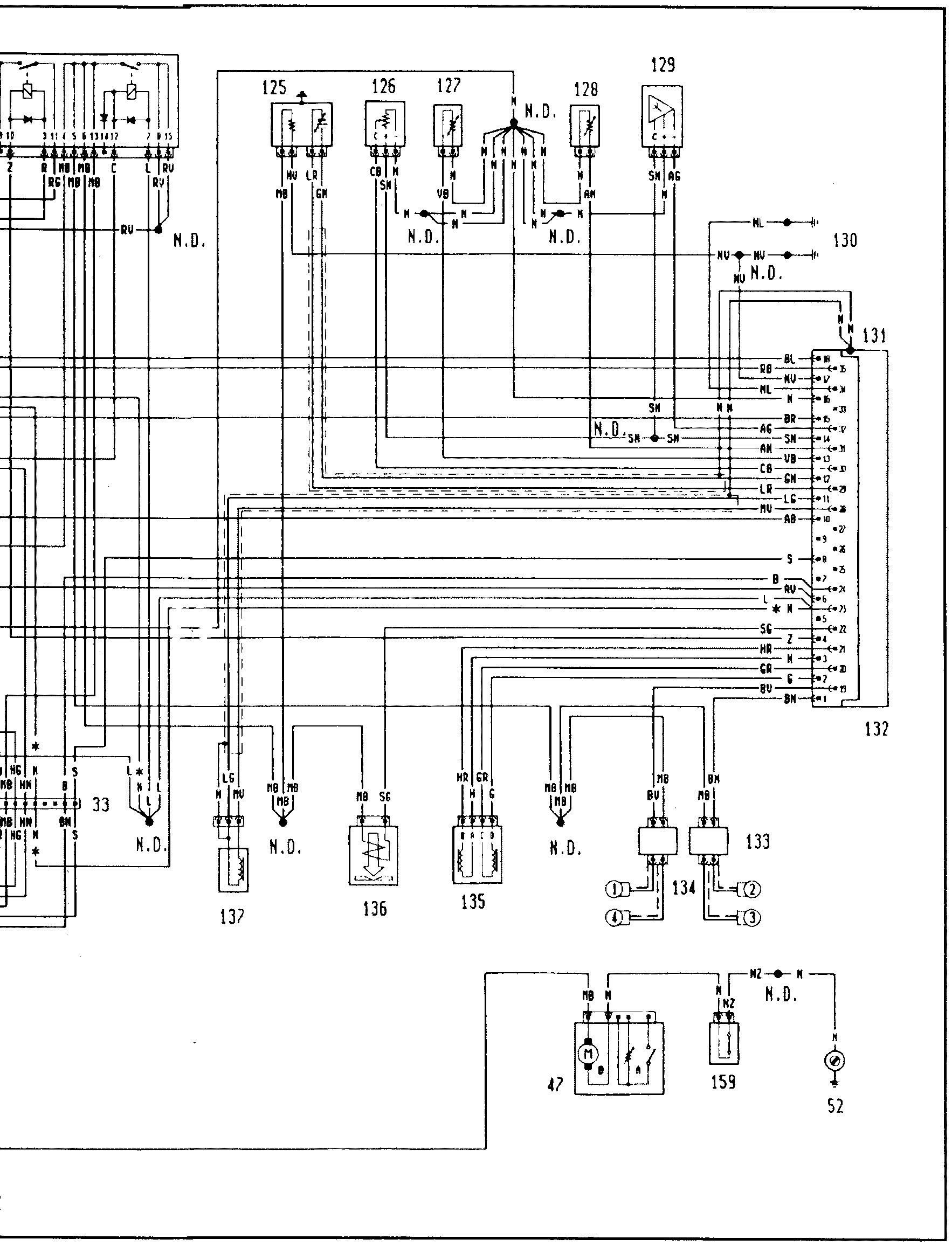

BTW - schemacik wiazki silnika do P1 potrzebuje.
tylko cos takiego mam...
OK - sprobujemy, ale w kroku mnie swedzi, ze i tak kolory nie beda pasowac... Znowu rzezba... sick.gif
