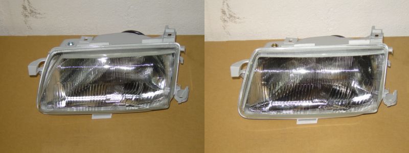

Obudowa reflektora Astra F
Witam...
Koledzy proszę o radę, mianowicie mam dwa stłuczone reflektory od Astry przed '94, ale na załączonym obrazku widać, ze obudowy chyba nie różnią się od siebie. Pomyślałem sobie, ze może warto kupić do nich szkła z lamp po '94?? Ciekawi mnie jedynie czy obudowa lamp rzeczywiście jest identyczna?? hmm.gif
> Witam...

obrazka nie ma!!! a co do wymiany samych szkieł to trzeba to zrobić dokładnie, bo jak będzie jakaś szparka to będzie ci reflektor parował. nie wiem o jakiej różnicy piszesz w leflektorach: jest prawa, lewa i przed liftem i po. innych nie ma.

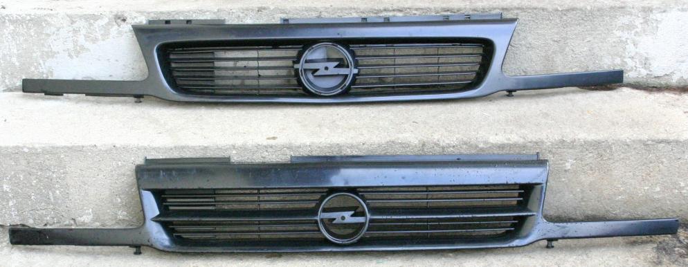

Niestety obudowy różnią się przed i po lifcie. Przekonali się o tym ci, którzy chcieli sobie wymienić grill na "po lifcie" wink.gif Nie mam foty zestawiającej obie lampy, mam za to fotę obu grillów. Widać wyraźnie różnicę w kącie "ścięcia" obu lamp:
Faktycznie lampy na oko roznia sie tylko szklem skoro masz potluczone kup szklo po lifcie i przyklej toc kto nie ryzykuje ten nie wygrywa grinser006.gif mysle ze beda pasowac na 99%
> Proszę oto obrazek, zapomniałem dodać w pierwszym wątku
> Jedyna różnica jaką ja widzę to skos lampy
No ale jak zapodasz szkło od nowszej lampy to będzie duża szczelina między szkłem a grillem

tak, ale to szkła się różnią - obudowy są identyczne
zauważyłem to wymieniając lampy w marcu czy kwietniu na nówki VALEO...
a grilla zmienić to wielki problem?
> sam zmieniałeś z podobnego powodu, z tego co pamiętam
Z podobnego: kupiłem grill omyłkowo po lifcie i musiałem do niego dopasować lampy zlosnik.gif

a ponieważ w tej przyzwoitej cenie były tylko lampy poliftowe, doszedł do nich do kompletu nówka grill
@qbadm: pamiętaj, że do nowego grilla musisz kupić również nowy znaczek opla
stary jest mniejszy i nie będzie do nowego grilla pasował
piszę o tym, żebyś miał świadomość dodatkowego wydatku
