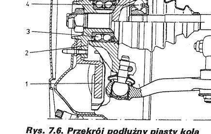

a o co chodzi ze sworzniem z regulowanym luzem?? moze przyblizysz nieco temta jak to wyglada na tym rysunku??
Gość w sosnowcu wymienia sworzeń na wkręcany, z miseczką, którą można dokręcić, jak się wybije. Tak przynajmniej ktoś tu pisał.
A nawet jeśli to drugie to bujda, to wymienia na wymienny.
