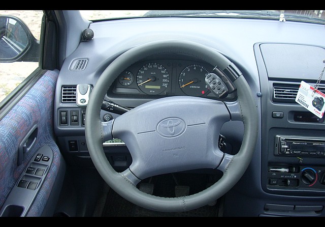

tylko musisz dobrze zmierzyć lepiej niech obwód będzie o kilka mm mniejszy jak ma być za wielka o kilka mm bo wtedy kicha będzie się marszczyła 20.GIF
a teraz pytanie: czy trudno się obszywa samemu (za pomocą tego zestawu) kierownicę? czy może lepiej dać to komuś do obszycia? tzn kupiłbym ten zestaw i podjechać do jakieejś szwaczki czy krawcowej - nie wiem kto by to zrobił zeby.GIF
a jeszcze lepiej dać do profesjonalistów :
Przed:
Po:
imho żadne tasiemki z allegro nie dadzą takiego efektu.
