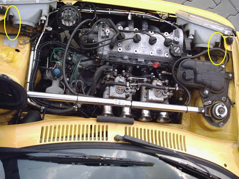

Ma ktoś fotę 16v pod maską, gdzie jest zostawiona elektryczna regulacja świateł ?
Chodzi o Cinquecento.
Bo ja takiej nie potrafię znaleźć, a jak już trafiam Sportinga, to ma założone lampy z 700ty:
Pozdrowionka
...to czy ktoś wie czy elektryka lamp się tam jeszcze jakoś zmieści confused.gif ?
> regulacja świateł ?
> Pozdrowionka
to se neda bez cięcia ;-) wiem bo w niebieskim poRadziowym tak jest zlosnik.gif

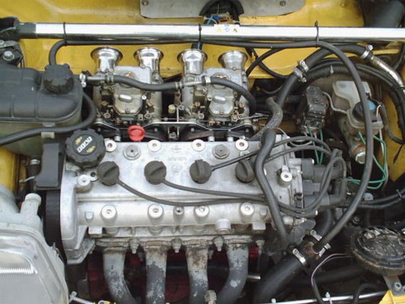

OT: Jak w tym cudzie techniki filtrowane jest powietrze? Bo ja nowy jestem i sie nie znam grinser006.gif
> to sa gazniki nie ma filtracji
> Tak sobie właśnie ja myślał
ja na 2p wybralem filtracje i dalem dwa grzybki w polsce do gaznikow tez zwykle ludzie daja filtry.we włoszech na torach na co komu filtry
> filtry
No cóż... Ja tam wolałbym jednak posiadać jakąkolwiek filtrację tego co wpada do silnika... Ale to tylko moje zdanie... Swoją drogą marzy mi się taki silniczek... serduszka.gif
A czy któreś z reflektorów nie miały czasem regulacji elektr zakładanej na te łapki ?
ale gdzie, przecez te rowki sa zajete przez kierunkowskaz juz...
Ale u Radka przy 16v została elektryka tylko ciął obudowę lampy, czy musiał z niej zrezygnować zlosnik.gif ?
> musiał z niej zrezygnować ?
ocięta została część obudowy przez co elektryka sie niemiała czego trzymać i trzeba było z niej zrezygnować zlosnik.gif tzn. jest, wisi na kawałku plastiku i cośtam działa ale diagnosta miał problem ustawić zlosnik.gif
Ale u mnie bylo ciete chyba dlatego ,ze byla obudowa rozrzadu zalozona hmm.gif
> zalozona
tak było ok.gif ale raczej nie weszła by pełna regulacja nawet przy zdjęcej obudowie wink.gif
Jak se neda to co te zle niemce zrobiły zlosnik.gif ??
> Jak se neda to co te zle niemce zrobiły ??
a to je ordźinal obudowa?
Aj dont noł.

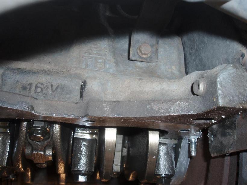

skoro mowa o blokach fire chcialbym zadac jedno pytanko
czemu na moim bloku 8v jest nadruk 16v ?
FOTKA
> FOTKA
może sie fiatowi pomyliło zlosnik.gif znam juz takie przypadki zlosnik.gif suma sumarum bloki we wszystkich pojemnościach są takie same. różną sie średnicą garów i wysokością.
bo ja na swoim mam wybite 1,2, to znaczy ze mam blok 8kowy a ty 16kowy
