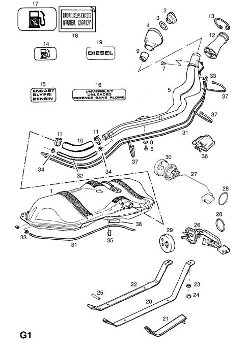

Lelek a nie masz może tego dalej od baku do silnika bo tam są 3 rurki które martwią mnie znacznie bardziej?

> Lelek a tak wógule znalazłem z
> tyłu te rurki i 0 odprowadzenia wody.Z tyłu nie było żadnych
> przelotek ani dziury .
Czyli co? Są rurki ale nie wychodzą na zewnątrz? Woda z nich leje się między blachy nadkola poniżej anteny (z lewej strony wink.gif ) ?
Toż powinno być tam już akwarium...
> między blachy nadkola poniżej anteny (z lewej strony ) ?
Lelek właśnie jest akwarium.Mam astrę po rodzicach i kiedyś miała klepany tył i te mechaniory ja tak doprowadzili.Wycinałem wlew do baku to rdza totalna pół nadkola wycinałem.Nie ma to jak chłowiek zrobi sobie samemu a nie na odpierd... może są uczciwi mechanicy ,ale ja takiego nie znam.
A poradzcie cos z tym bakiem .Założyłem nowy wątek ,ale nie cieszy się zainteresowaniem.Jutro będę wszystko malował lakierem a chce założyć bak i nie wiem jak podłączyć wszyskie rurki.
