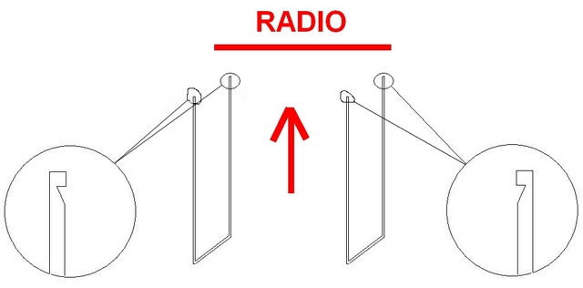

Dziś próbowałem wyciągnąć swojego grata sc202 przy pomocy wkrętaków, lecz nic to nie dało. Znalazłem ten watek i chce sie dowiedzieć o te widełki do wyciągania. Jakiej długości powinny być te druty co mają te haczyki i w która stronę maja być te haczyki??
> ze 20cm powinno starczyć
oryginalne "wyciągaczki" mają pewnie około 10
Moje miały 12 cm
Tak jak na rysunku. Jeżeli oba ramiona przyrządu wyznaczają płaszczyznę, to haczyki są prostopadłe do niej. Kiedy wprowadzisz oba przyrządy w otwory radia, to haczyki mają być w kierunku "do środka radia"

prety powinny miec ok. 20 cm. z haczykami odwroconymi do wewnatrz radia. Tylko czy nalezy po wlozeniu widelek do radia rozchylic je na zewnatrz tak aby wewnatrz poszly do srodka radia (tak jak ktos pisał), czy moze odwrotnie??
Edit. Dobra przyjmijmy srednia długosc jako 15 cm, aby wilk był syty i owca cała wink.gif
> chciałbyś się przebić do komory silnika?
te 20cm to na wszelki wypadek jak by trza było mocno złapać i

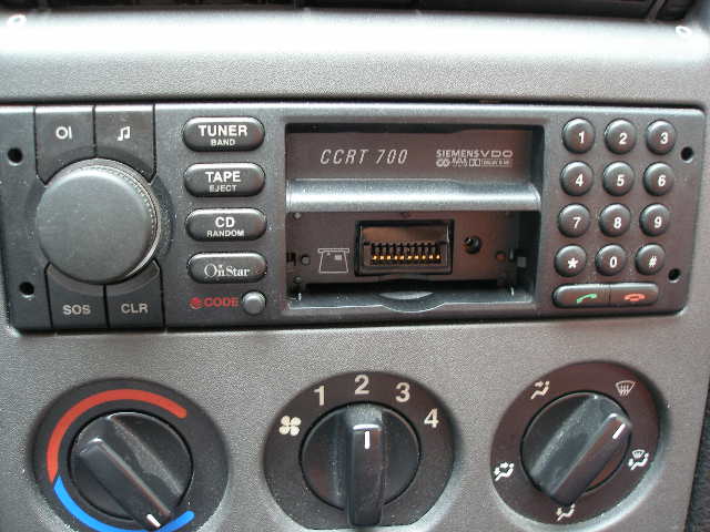

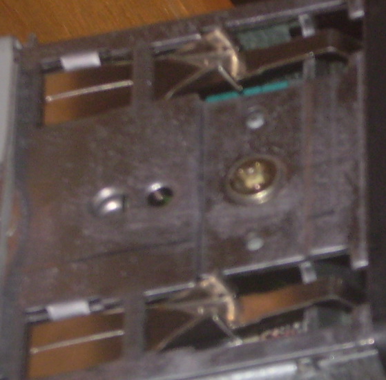

a ma ktoś może zdjęcie radyjka wyjetego jak to wyglada cały ten"mechanizm" który odblokowują te widełki. pytam tak z ciekawosci...
EDIT
Mam nadzieje, ze sie przydaly nasze zdjecia.
